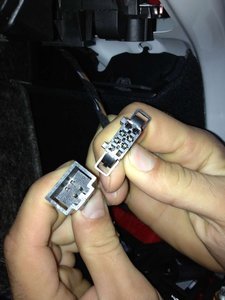

    Не ужели не кто не поможет ?

    У меня седан 2009 года выпуска. На сколько я понимаю фары пришли с блоками которые меняют напряжение чтоб бортовой компьютер не ругался а вот штекера не подошли. Если купить выше указаные вами штекера они подойдут?

    Да этой фирмы, только не дымчатые. Поставить я их поставил даже штекера установил. Проблема вылезла при нажатие стоп сигнала горят только лампы на крыльях+ постоянно ругается борт компьютер+ при включение заднего хода у меня горит еще 2 диодика. Буду заниматься колхозом в среду. Доделаю все. Надо пустить шнур чтоб горели все диоды при нажатии тормоза+ у меня машина американка горит 2 диодика типо габаритов американка надо исправить.

    У меня не диодные фонари были. Я купил у фирмы дектан,мне штекера не подошли. До сих пор веду переписку с дектаном. Толком мне не отвечают по сути. Говорят ошиблись отправили не те и все. Я так понимаю есть 2-варианта этих фар
    1- Для автомобилей у которых были уже LED фонари
    2- Для автомобилей у которых не было LED фонарей
    В моем случаи пришла 1 позиция.
    При заказе уточняйте.

    Могу сказать одно. Переделывать надо. На не диодных фонарях при нажатии на тормоз загораются фары на крыльях. А на диодных горят все 4 фары при нажатии на тормоз. Соответственно надо добавлять еще один проводок чтоб горели все фонари. Далее на Американках на задних фонарях горят сбоку огоньки, соответственно на диодных надо переделывать потому что при подключение горят 2 диодика на задней фаре. Поворотник ругается, бортовой ругается, полная ж.........а
    Пока вывод один что все равно надо переделывать и много
