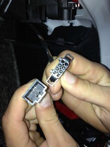

    12
    Audi A4 B8 2.0 T
    Всем привет. Друзья подскажите пожалуйста купил себе светодиодные фонари а штекера не подошли что делать ??
      47,3 КБ
      170
  17. siroga

    Покупаешь комплект доустановки зад. фонарей оригинальный - там все есть переходники, инструкция по установке - все устанавливаешь сам - потом едешь к оффдиллеру они SVM код загоняют через васю и все ОК. Потом даже по вину тачка бьется в ЕТКА и ЕLSA с диодными фонарями.

    1) SVM код загоняется дилером вместе со сменой блока комфорта на новый? Или вместо?
    2) Если я не хочу покупать комплект, а хочу купить фары бу, то штеккеры 3B0972705 (2 штуки) и 8K0973703E (2 штуки) аналогичны переходникам из комплекта доустановки зад. фонарей?
  20. Тракторист86
    Тракторист86 Участник форума
    6 сен 2012
    371
    A4/B8 3.0TDI 09г.
    #360 Тракторист86, 12 сен 2012
    Блок комфорта менять не надо - тока SVM. По поводу фишек не скажу. Переходники идут сразу перепинованые. Никакие сопротивления колхозить тоже не надо. С помощью SVM в ТВОЙ блок комфорта заливается прога для а/м с LED фонарями и меняется комплектация по WIN - и все ОК. Я себе так ставил. Заплатил диллеру 2000 т.р. за один нормо час.
