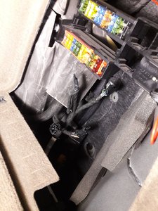

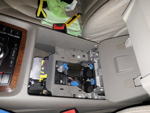

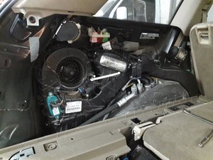

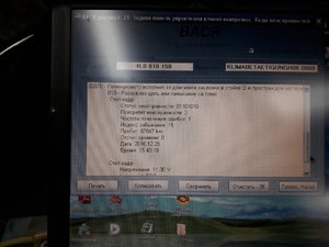

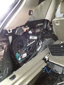

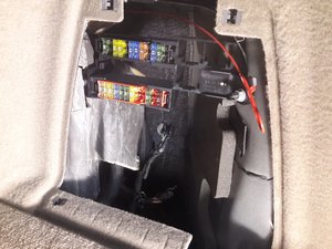

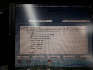

    Расскажу предысторию. На машинке с завода стоял задний климат. Салон был 5ти местный. Кому то взбрело поставить салон семиместный в германии.- в итоге заднюю печку вытащили, оставили лишь два радиатора. Решено было приобрести полностью в сборе все печку со всеми приводами, чтобы восстановить работу задней климатической установки.
    На место установили всю печку, электродвигатель крутит, жару гонит, но задняя панель регулировки климата не реагирует на попытки что то выставлять по климату. Как итог -воздух не идет по воздуховодам. Выдает 2 ошибки. Подскажите пожалуйста в чем дело может быть!
    ДА и еще , справа в багажнике , где блок предохранителей обрезаны несколько пучков проводов.- куда они идут никому не известно.

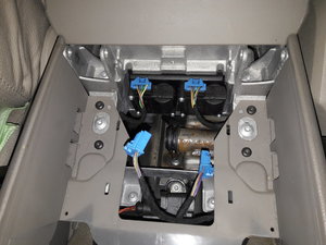

    Под ящичком в подлокотнике два провода свободных лежат, а подключить их некуда. Подозрение что тоже к климату относятся.

    Приветствую! При "вкл" блокировки задних стекол с водительской двери-климат тоже не регулируется (возможно это?)

    Уже проверил. Не помогает.(((

    Мне кажется у тебя машина была разукомплектована, отрезаные провода скорее к тюнеру и блоку радио R наверное шли. MMI Работает ?
  5. kibsoft
    kibsoft Участник форума
    18 ноя 2012
    493
    Эстония
    Q7 3.0 CASA 10г.
    там много чего могло еще быть в багажнике справа, блок парктроника, прицепа, камер
