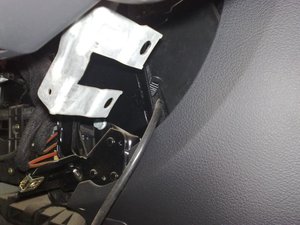

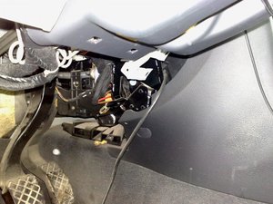

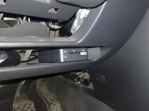

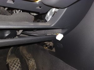

    Расскажу как я установил данный девайс. Вариант с бардачком отмел сразу, т.к. в бардачке постоянно находится много нужных и ненужных вещей необходимых во время частых поездок (годовой пробег - 40-50 тыс.км). После осмотра ниши перчаточного ящика с водительской стороны решил устанавливать его именно там. Из плюсов такого расположения: не надо ничего сверлить и дырявить (не люблю корежить хорошую вещь :) ), устройство постоянно в зоне досягаемости (легко менять флешки и SD карты даже во время движения, если очень приспичит послушать что-то новое), абсолютно не мешает и не портит интерьер. Монтировал 4 года назад, поэтому фоток уже давно нет. Достаем Audi Concert II со своего штатного места, слева есть шгут проводов, идущий в подрулевое пространство (перчаточный ящик надо снять). Вот там я провел провода от девайса до разъема Audi Concerta и все....

    сегодня ставлю себе адаптер. понравилась идея:
    не подскажете как туда установить7?? там ведь тоже отверстий нет

    Завтра сфотографирую место установки и выложу здесь

    Прошу прощения за долгое ожидание фотографий :)
    Наверно все понятно на этих фотографиях

    удобно :thumbup:
