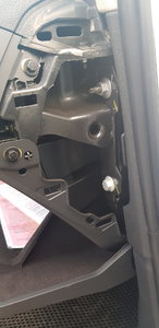

    Начали установливать видеорегистратор на q5 fy. Решили тянуть питание к блоку предохранителей, который находится слево от руля. Но там всё находится под постоянным напряжением, а хотелось сделать, чтоб регистратор был без питания, когда машина не заведена. Может кто посоветовать, как лучше подключить регистратор?

    А с правого торца торпеды есть предохранители?

    Проверяли, нет(

    Я слева полключил на водительской стороне. Mini предохранители на ACC заведены и все ок, а вот большие от батареи на постоянном напряжении.
