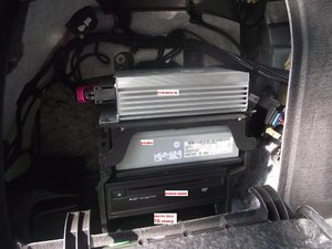

    Слева у тебя стоит сверху по порядку 2 сер.корбки это:
    1.усилитель,
    2.тюнер(радио),
    3.Навигация,
    4.ТВ тюнер аналог или гибрид,
    5. Сбоку крепится к секции где все установленно ставится цифровое радио или цифровой ТВ тюнер
    Отвечу на твой вопрос что ты хочешь в итоги подключить сразу всю процедуру описать сложно. Ставь все по очереди и прописывай. На какие то блоки придется снимать защиту у ОД
    Блок парктроников стоит с права под обшивкой
    Электрическую схему можешь прочитать если нет ищи кто тебе все реализует, а то сам наделаешь дел. А потом будешь обвинять club, что подсказали неправильно

  20. yura79
    yura79 Участник форума
    20 апр 2011
    293
    A6/4F5 3.0tdi '06
    Расположение блоков
      88 КБ
