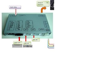

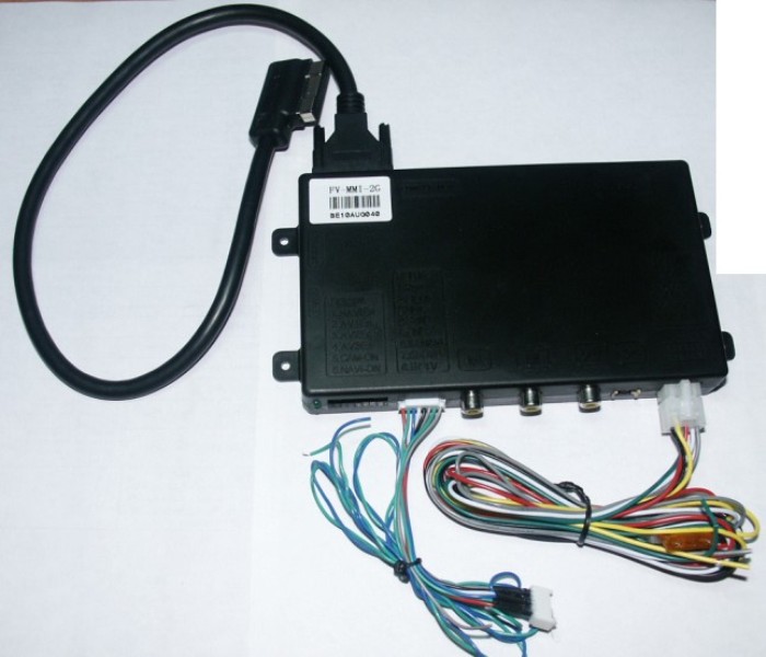

  20. Jhonny
    Jhonny Участник форума
    14 июн 2005
    128
    A6 3.2Q Avant 07
    как это не имеет, когда через него можно ее подключить...
    ниже фото с РБ клуба и цитаты, того кто это ставил:
