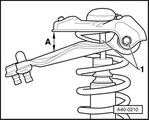

    57+/-2 мм от внешнего угла треугольного рычага примерно перпендикулярно вниз, по эльзе.

    Сегодня менял по этой схеме
