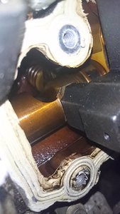

    Открыл крышки, проверил метки.
    При установке фиксаторов был небольшой зазор(примерно 1-2мм), между валом и фиксатором, соответственно были немного сбиты валы, но мне кажется это совсем немного и значения не имеет.
    Переустановил ванусы заново, всё собрал... Опять вибрация.
    Углы стали немного лучше но изменились не сильно. Кривой инструмент? Инструмент Мостак. Кто пользовался, были проблемы?
    Есть мысли, что ещё может быть ?
    И как выставить валы так, чтобы были нули?

  2. AndruxaVAG
    AndruxaVAG Завсегдатай
    5 июл 2017
    660
    Q7 V12 TDi Patrick
    А в коленвал не вкручиваешь что ли??? Там тоже съедет на миллиметрам три и будет несовпадение.

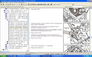

    И цепь подтягиваю на ванусах, так как это есть в мануале, но вот на сколько сильно (нм), там не указано.
    Я думаю, что ещё ошибка может быть в натяжении... но я вообще немного подвёл, там большой ошибки быть никак не может.

    Куда ты там цепь подтягиваешь? Там просто фазовращатель открутил от распредвалов, натяжитель взвёл и фазники прикрутил к валам в три захода, 40нм, 80нм и доворот на 90%
    Никуда там никакие цепи подтягивать не нужно....

    но в мануале есть, щас скину.

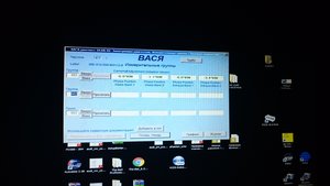

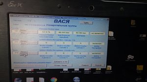

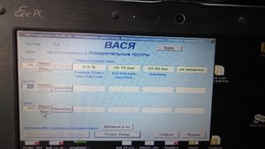

    Посмотрел группу 140... ситуация такая:
    Утром пришёл, машину не заводил, в рейке 2.9 бар, вообще маловато, если форсы хорошие давление падать не должно, на сколько мне известно. Завёл давление поднялось до 40
    сразу заглушил, смотрю по понемногу падает, имут за 4-5 нападало до 23.
    Надо посмотреть пропуски, завожу, сижу смотрю пропуски, нету не в одном котле, пока ждал пропуски машина немного нагрелась и после остановки двигателя давление в рампе перестало падать и даже немного на 1 бар поднялось.
    Буду наблюдать за форсами, думаю конечно что какая то начинает помирать, но состояние похоже не критичное.
    Подскажите пожалуйста, а могу я как то снять логи? Может при езде когда то и пролетают пропуски, но постоянно я ездить и мониторить 15 и 16 группу не могу. как поставить показания в этих группах на запись ?
  15. AndruxaVAG
    5 июл 2017
    660
    Q7 V12 TDi Patrick
    Утром это нормальное явление. Надо завести, прогреть машину(или поездить). Потом заглушить и посмотреть что с давлением. После остановки на горячем моторе, должно расти. Самый простой вариант я тебе написал: выкрутить свечи и увидеть все как есть глазами.
