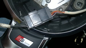

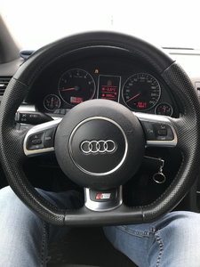

    Поставил скошенный S-line руль от ТТ, подсветка работает, крутилки тоже, а вот кнопка MODE нет. Хотя кнопки на вид такие же, как и штатно стоят на В7.
    Будем разбираться.....
    P.S. По кнопке "Речевое управление" для работы должен быть предустановлен телефон.
