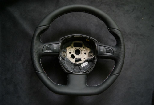

    дык тебе ж уже отвечали по моему, что разные каншины. тупо блок не понимает сигналы с новых кнопок.
    зы. кнопки стоят не гуманно :)

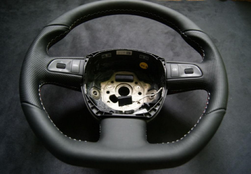

    конешно заработает ))) только вот клавиши в этот руль не влезут )))
  5. Incognito.MSK
    Incognito.MSK Завсегдатай
    3 апр 2006
    881
    Audi A3 sportback 2006 г.в. 1.6(BSF) Tiptronik(HTN)
    не влезут кнопки от обычного в этот рулю по моему и судя по фото !

    тут лепистки не причем ! на них идет три провода
    1) подсветка
    2) +
    3) -
    так сказать контакт 2и 3 работает тупо на замыкание
    левый переключатель в себе содержит не большую микросхему оброботки команд от левого лепистка и клавиш
    а вот правый содержит в себе контроллер в котором осуществляется обработка левой стороны +правой и отправка этого всего в CAN шину
