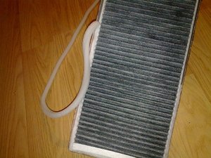

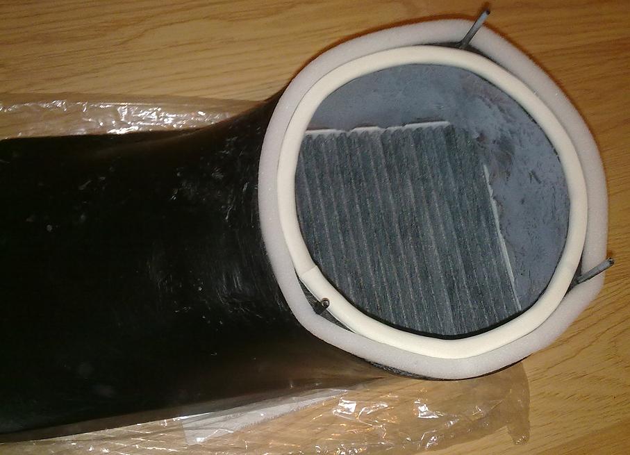

    Всем привет! Во многих моделях С4 почему-то по-заводу не ставят фильтра салона, хотя штука это очень нужная. Во-первых дышим всяким мусором, во-вторых грязь быстро забивает радиатор, моторчик (что уменьшает их срок службы и эффективность работы), в-третьих, всякие сухие листья и прочее, легковоспламеняемое, в жару может залететь и устроить пожар в печке (что и случается, на некоторых форумах есть фото печек ауди после пожара).
    В общем, решил поставить сразу хороший фильтр, с большой площадью, с активированным углем. Выбор пал на победителя тестов - Filtron K1054А. http://www.autoreview.ru/archive/2006/08/filters/

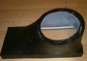

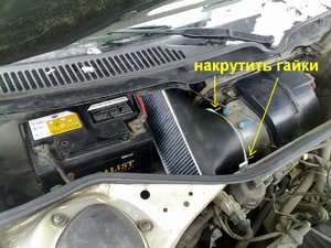

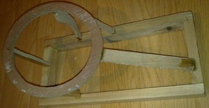

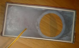

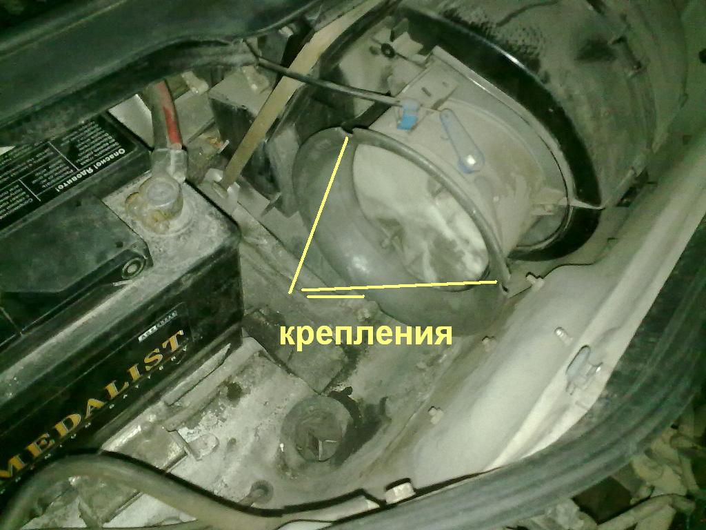

    Оставалось придумать переходник от штатного воздуховода к воздуховоду, подходящему по размерам под Filtron. Изготовил из мдф, дерева кружок и прямоугольник, соединил их между собой деревяшками. Получился "скелет" будущего переходника. Затем обтягиваем его любой тянущейся тканью и пропитываем эпоксидной либо полиэфирной смолой. Когда высохнет, то корпус станет более-менее твердым. Затем накладываем наверх стекловолокно автомобильное, устанавливаем болты под крепеж и пропитываем все смолой. После высыхания убираем деревяшки из корпуса. Шлифуем, красим. Далее ставим уплотнители и прикручиваем к штатному воздуховоду. По-хорошему надо закрутить на 3 гайки, но до нижней тяжело достать, поэтому закрутил крепко только 2, а 3-тью насколько смог. Уплотнители прижались нормально. Еще желательно приделать какой-то крепеж, чтоб Filtron не вывалился, но пока руки не доходят, держится на уполнителях (ооочень туго вошел, поэтому назад он сам не выпрыгнет, нужно большое усилие, но для спокойствия что-нибудь приделаю потом)
    Все, теперь в салоне свежо и хорошо.
    Процесс изготовления на фото (увы, не все зафоткал, но основное видно):

    Спасибо! :)
    Определение слова "тюнинг" : "Тюнинг автомобиля — доработка (с целью улучшения потребительских качеств) автомобилей" :)
    Ну, значит только для 100 С4, С3. В A6 по-моему тоже не во всех ставился фильтр.

    Как он выглядит? Я видел только в A6 с климатом в корпус от климата всовывается фильтр. А в обычной А6 (без климы), разве на раструб что-то одевается по заводу?

    Круглый с маленькой площадью...можно в принципе и его применять, но мой побольше и фильтрует почише.
