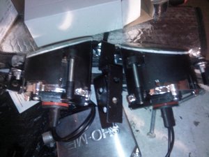

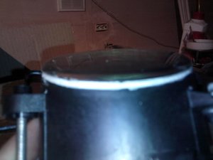

    Стало интересно. То же заморочился.
    Короче - взял я от Приоры. Кто-то писал один в один. На самом деле Совпадают 2 верхних отверстия (что вполне хватает для надежной посадки), но надо вырезать между ними выемку для корректора убрав металлическую пластину с резьбами (в дальнейшем пользоваться гайками), Что-бы ПТФ стала красиво, ее надо еще и выдвинуть вперед на мм 6-7, я использовал гайки побольше диаметра болтов. А самое интересное оказалось после установки - светили ПТФ вверх ногами. Решился вопрос довольно просто (по крайней мере с ПТФ Бош - Киржача не держал в руках) - очень легко снимается отражатель и переворачивается, при этом надо будет сделать две прорези ножом (Вы поймете когда приложите). Во общем за час работы и 50$ получился очень хороший свет. Всем рассказывал - не верили пока не увидели.
    P.S. С решетками ничего не мудрил , т.к. луч от отражателя сходится в фокусе на уровне стекла ПТФ, что позволяет нормально свету проходить через родные отверстия решеток

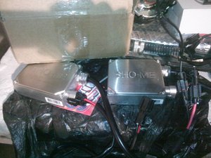

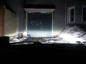

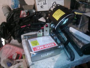

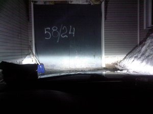

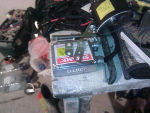

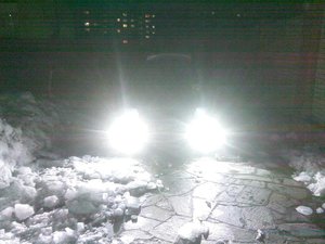

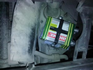

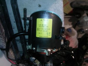

    Автору респект!!! Сделал также, только ПТФ фирмы Automotive Lighting, Россия (Bosch Рязань), только крепления сделал обычные, и промазал стыки герметиком! Поставил ксенон 4300к, теперь осталось только птф отрегулировать!!! на фото светят одни птф!:thumbup:

    Ксенон понятно супер свет, но слепит и запрещен :confused:

    не надо путать светит ярко !!! и слепит !!!
    на стене видно что полоса чётко идёт!

    птф задраны пипец
    у меня так ближний наверно светит
    граница света птф должна быть чуть ли не 30 см от дороги!! и границы нет никакой.
    с ксеноном со стороны как приора с 05 номерами
