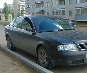

    кстати, а цоколь у калиновских Н3 или Н7?

    сегодня спросил у соседа на калине...
    стоят Н11

    цоколь Н11
    фото добавил .....снутри сфоткаю потом....

    Re: Установка туманок BOCSH от КАЛИНЫ на AUDI A6 98 год дорестаил.
    есть 2 вопроса по теме.
    1. - эти кронштейны под калиновские туманки просто прямо через пластик бампера крепятся? или в этих местах под пластиком какой-то металлический каркас есть, и кронштейны крепятся через пластик - к нему?
    2. - зачем такая хитро выгнутая форма у нижнего крепления (почему оно не как верхнее сделано - просто в форме "L")? и зачем у него такое длинное нижнее основание?
    на фото не видно - что там к чему, поэтому и спрашиваю.
    1. - нет под пластиком нет ничего крепится прям к нему.
    2. - это нужно для того, чтоб сетка встала нормально, если сделать по простому как верхний то она упрется в него
    спасибки за разъяснения. так и подозревал, что для решётки так выгнуто. меня просто смутило то, что на мой взгяд - проще торец пластиковой решётки в этом месте чуть подрезатьть или подточить, чем хитро выгибать железяку. тоже хочу себе такие туманки поставить. )

    Поставил тоже комплект от калины, пришлось помучится заглушки переделывал, выпилил очки из комплекта с фарами.

    всем привет, я поставил толи от калины тили от приоры, встали как родные и они линзы, цена 900р, по креплениям один в один

    я себе на дорестайл тоже поставил калиновские. без линз. светят намного лучше родных линзованых. реально есть толк повозиться с этой переделкой. и вид авто не пострадал.
