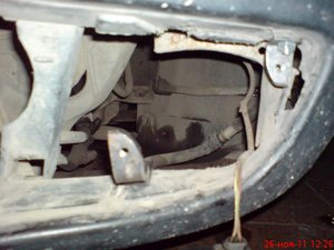

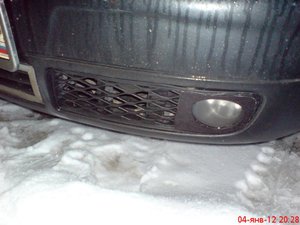

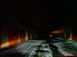

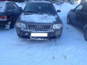

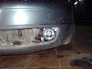

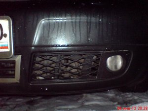

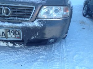

    На до рестайле стоят линзованые туманки,светят они отвратительно! и ксенон туда ставил всё равно светятся но не светят на дорогу! поэтому были выбраны туманки от калины светят они очень хорошо....

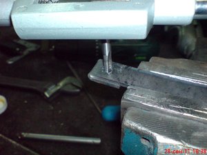

    немного доработал туманки...убрал одно лишнее крепление которое мешало и сделал крепление к бамперу......
    фото как переделал решотки чуть позже забыл сделать.....
    на фото светят одни туманки...... стоит ксеннон.... даже сбоку видно что линия чёткая и выше не светит и не слепит!

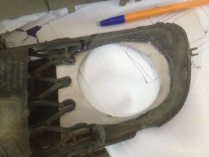

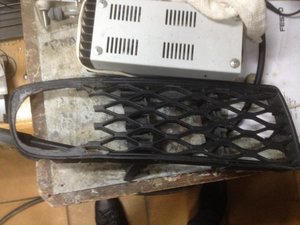

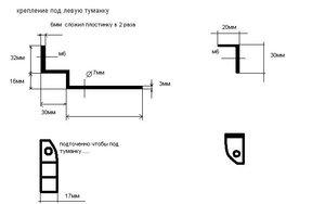

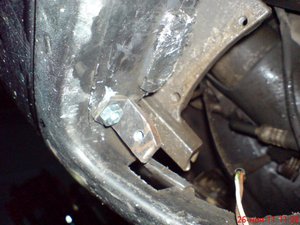

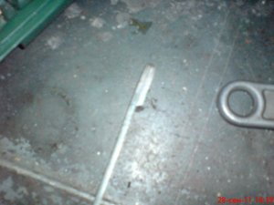

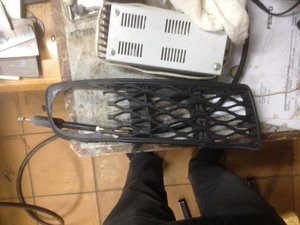

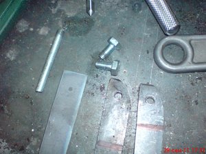

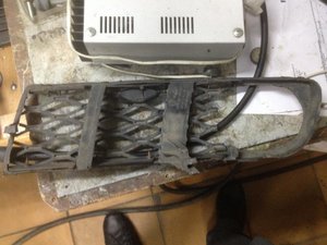

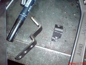

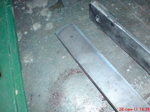

    крепление левой туманки! правой тоже самое только зеркалка!
    на первом фото небольшая щелка сверху её нет просто так решётка вставилась!
    на обычных решётка - решётка от машины друга видно как переделывается решётка с самого начала!

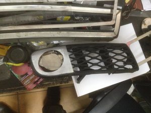

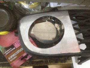

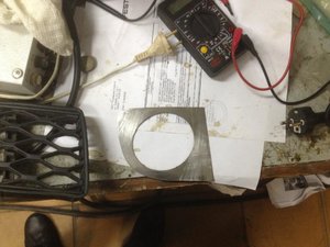

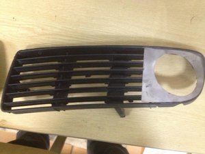

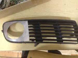

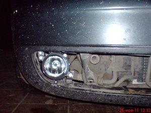

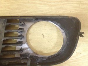

    вот как то так !:cool:
    две такие накладочки обошлись в 500р из нержи вырезанные на плазме так что теперь отверстие круглое и ровное как положенно!

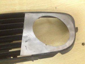

      85,3 КБ
      1.184
      87,3 КБ
      1.140
      82,2 КБ
      1.083
      86,4 КБ
      1.099
      94 КБ
      1.104
      96,4 КБ
      1.145
      78,3 КБ
      1.103
