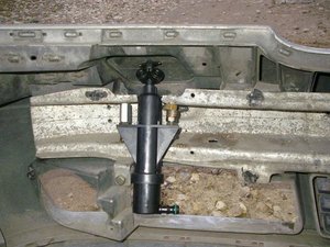

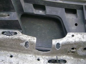

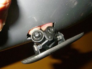

    Самое сложное это посадочные места в бампере... пришлось выпаивать усилитель и резать его болгаркой... потом заново всё запаять... а потом ещё сложнее чем то прикрепить форсунку на нужном расстоянии от бампера) и под нужным накломном))) поэтому на фотках "небольшой" колхоз с крепление форсунки :D но зато держится... намертво :umnik:
    на фотках хорошо видно будет)

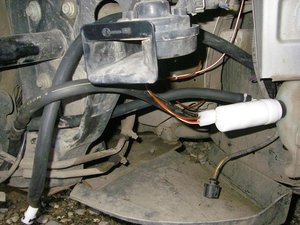

    потом протягиваем шланги (от насоса идёт один, и потом по тройнику расходится на 2) я сделал эти разветвляющиеся шланги одинаковой длины... подумал, что если они будут разные, одна форсунка будет выезжать быстрее другой (хотя это конечно не проверено) поэтому пришлось левый шланг "немного" закрутить)
    на фотках видно будет)

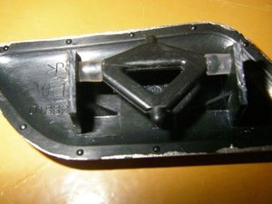

    ещё был момент, там в комплекте не идут заглушки, я их заказал через Exist... только усы от заглушек оказались чуть шире, чем на форсунке... в голову пришёл только стержень от гелевой ручки... я его нарезал, вставил и запаял по краям) в полне потянет) стоят они по 200р... сколько уж прослужат) в крайнем случае закажу ещё...) хотя и так не плоха держатся) Красил заглушки автоэмалью (в магазине купил 165 рублей маленький пузырёк с кисточкой)
