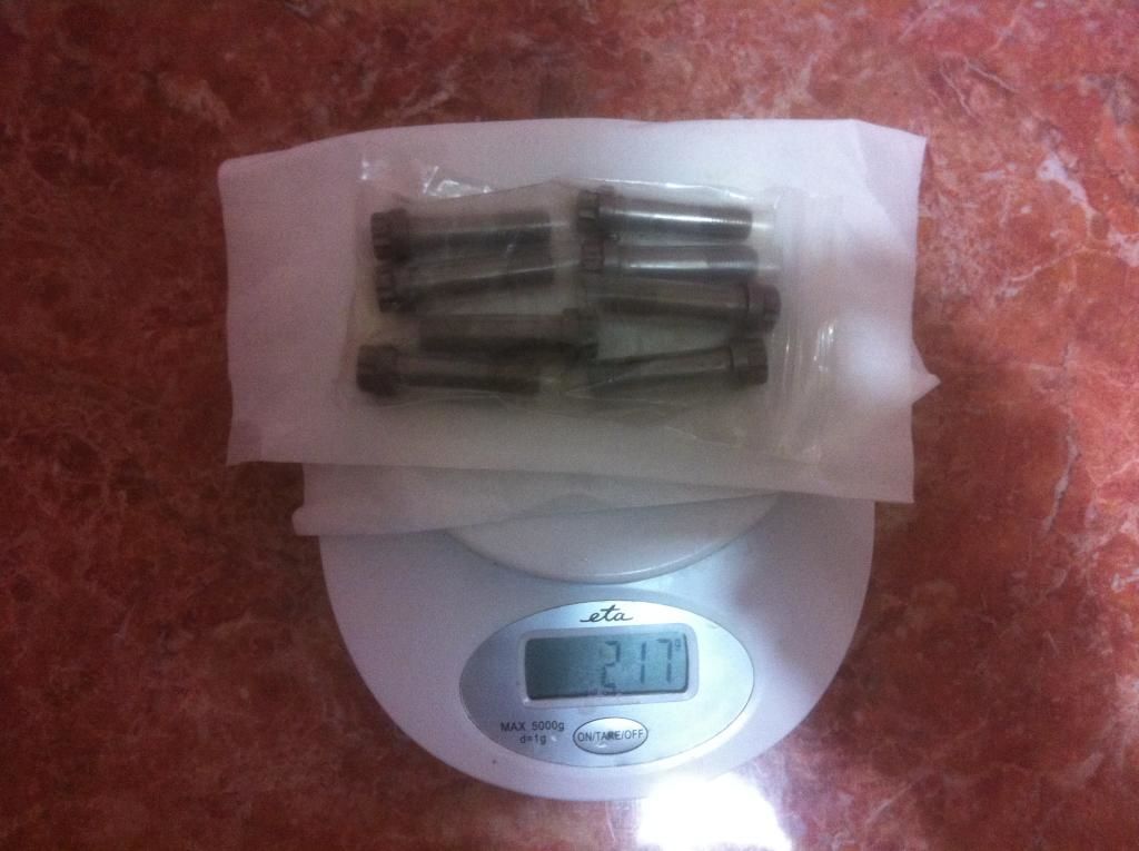

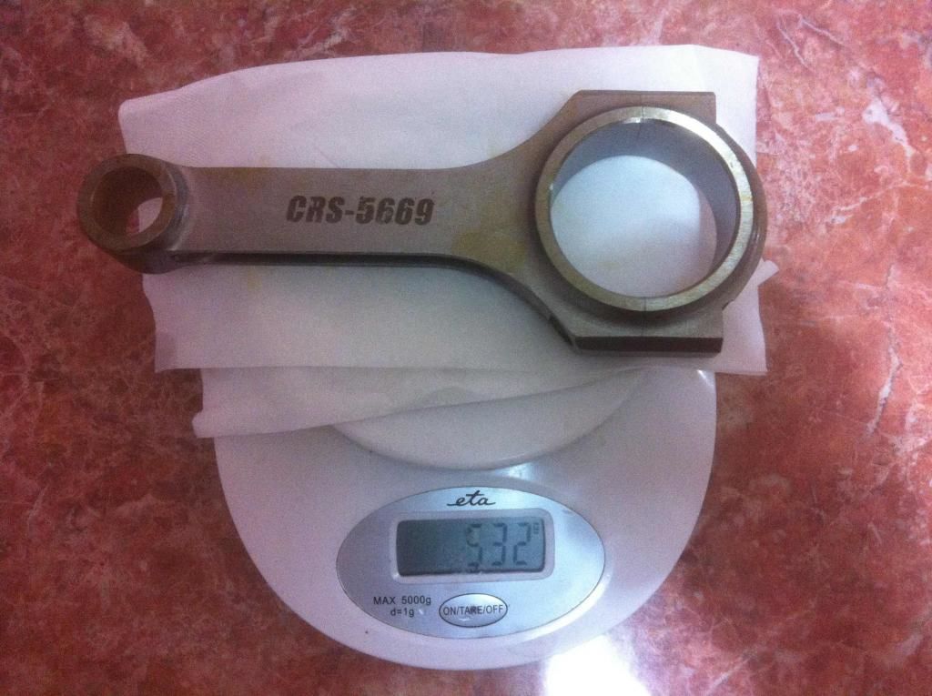

    А вот и шатунчики приехали
    [​IMG] [​IMG]

    а такие шатуны на сток поршня нормально будет?!
    просто на БФБ кажись 19мм палец, а эти шатуны под 20мм. каким образом победить эту дилему. и стоит ли вообще идти на такой шаг, без кованных поршней?
  11. sergeynik S6
    sergeynik S6 Живу я здесь
    27 янв 2005
    3.415
    Tesla model X 2020
    там мало того что 19 палец но еще и трапецевидную головку шатуна хочет.
    я поршня ваще сток пользую дно протачиваю чтоб степень понизить.
    для тебя проще парой поменять и не парится размерами
