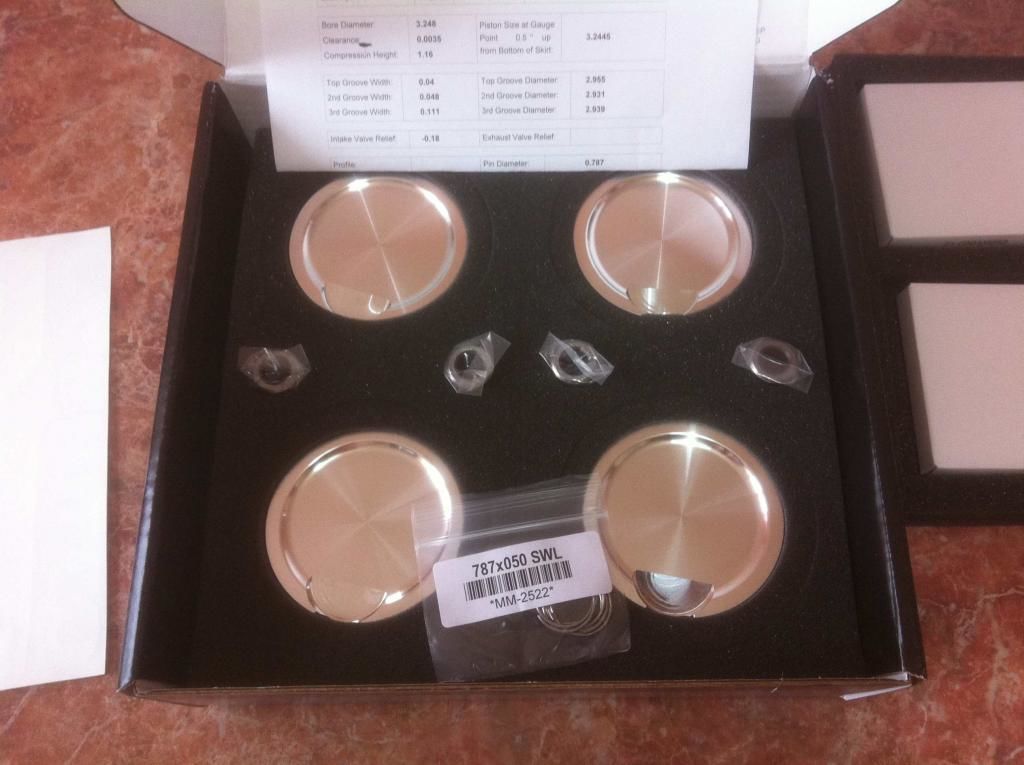

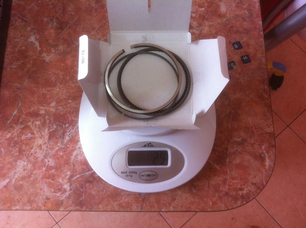

    Продолжения.
    Украинская почта побила все рекорды: Поршня доехали со штата Калифорния всего за 10 дней.
    Выкладываю фото
    [​IMG] [​IMG] [​IMG]

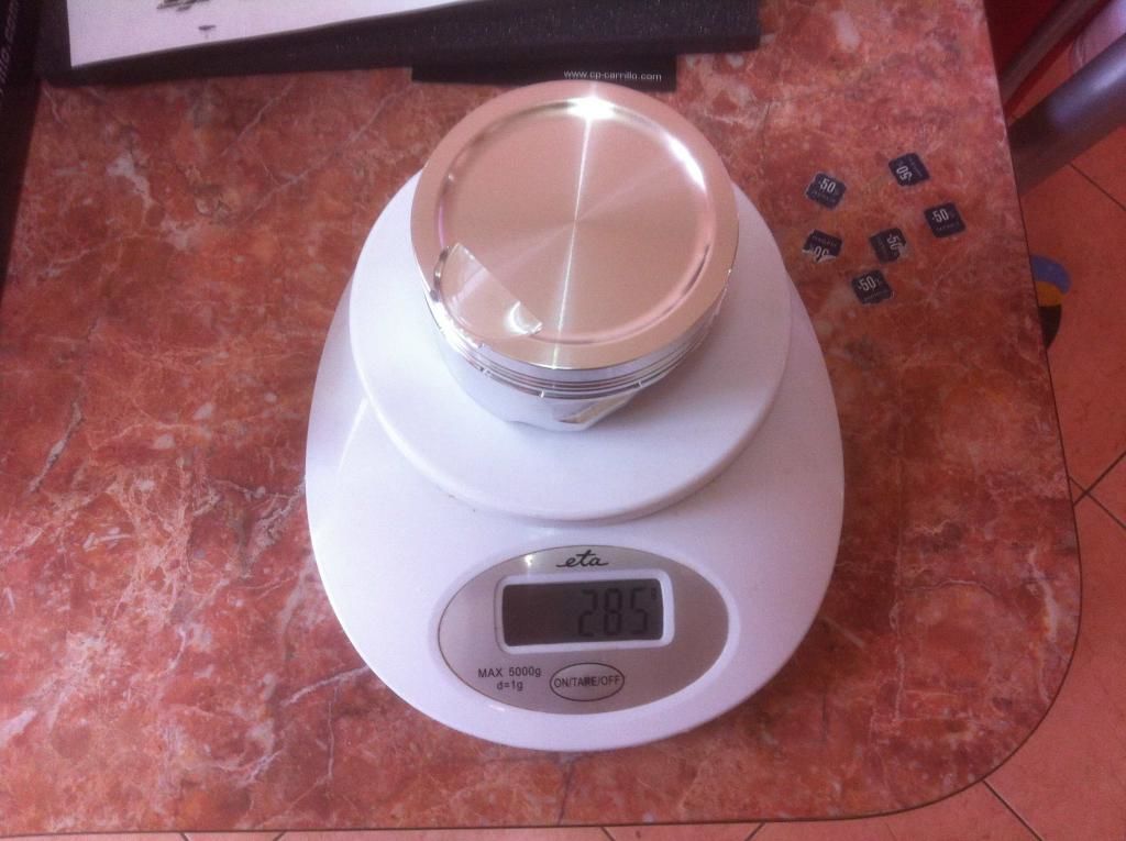

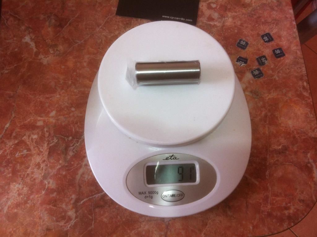

    Спецификация:
    Вес поршней оказался одинаковым (на кухонных весах)
    + вес пальцев
    + вес колец
  15. Denis_Kapu

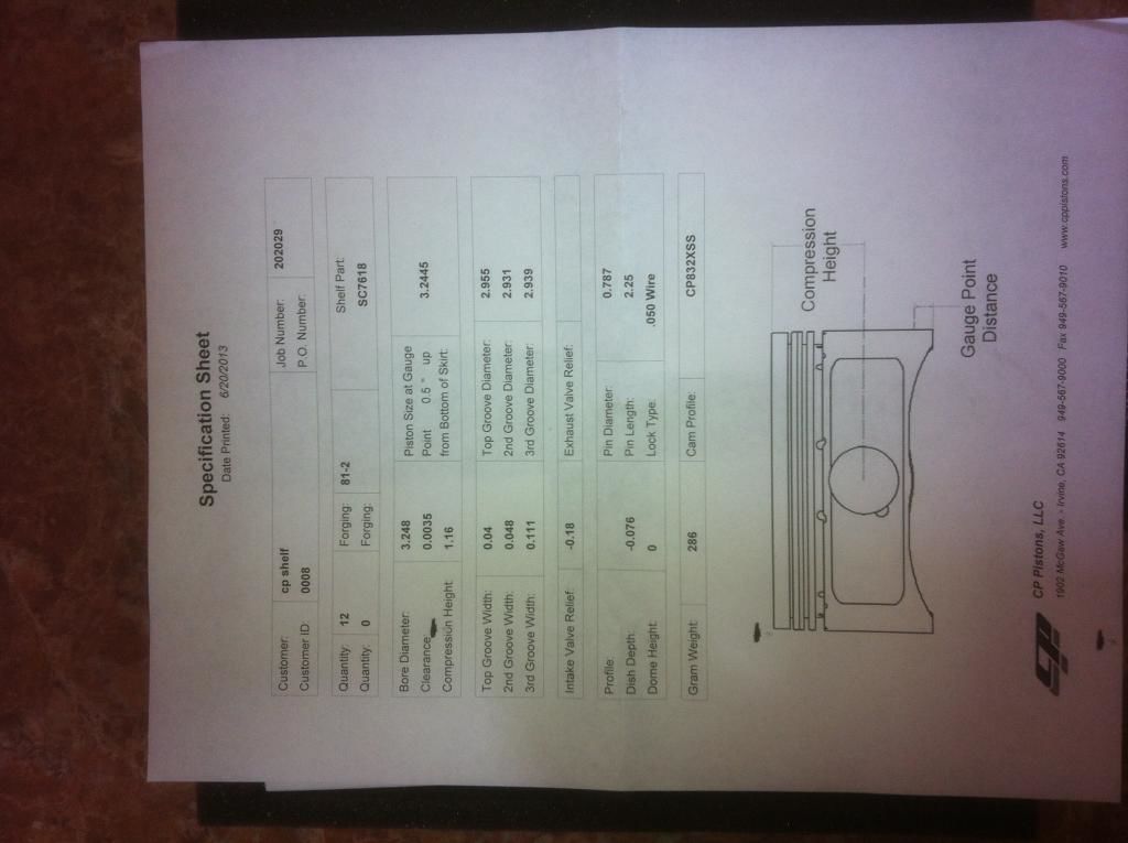

    В спецификации указан Зазор на цилиндр 0.00889 мм.
    Думаю сделать 0.008. Что скажете?
  16. sergeynik S6
    sergeynik S6 Живу я здесь
    27 янв 2005
    3.415
    Tesla model X 2020
    скажу что читаю на твоей бумажке 0,09652мм. )))
  17. lvv01
    lvv01 Живу я здесь
    28 май 2010
    1.222
    A
    Не 0.0089мм а 0.089мм - девять соток зазор, а не девять тысячных
  18. lvv01
    lvv01 Живу я здесь
    28 май 2010
    1.222
    A
    т.е. дюйм равен 27,58мм? :)
  19. sergeynik S6
    27 янв 2005
    3.415
    Tesla model X 2020
    да умножил крива ))
  20. Denis_Kapu
    Denis_Kapu Участник форума
    11 дек 2012
    479
    A6 C5 1.8T Stroker
    ну так 8 или 9 делать?
