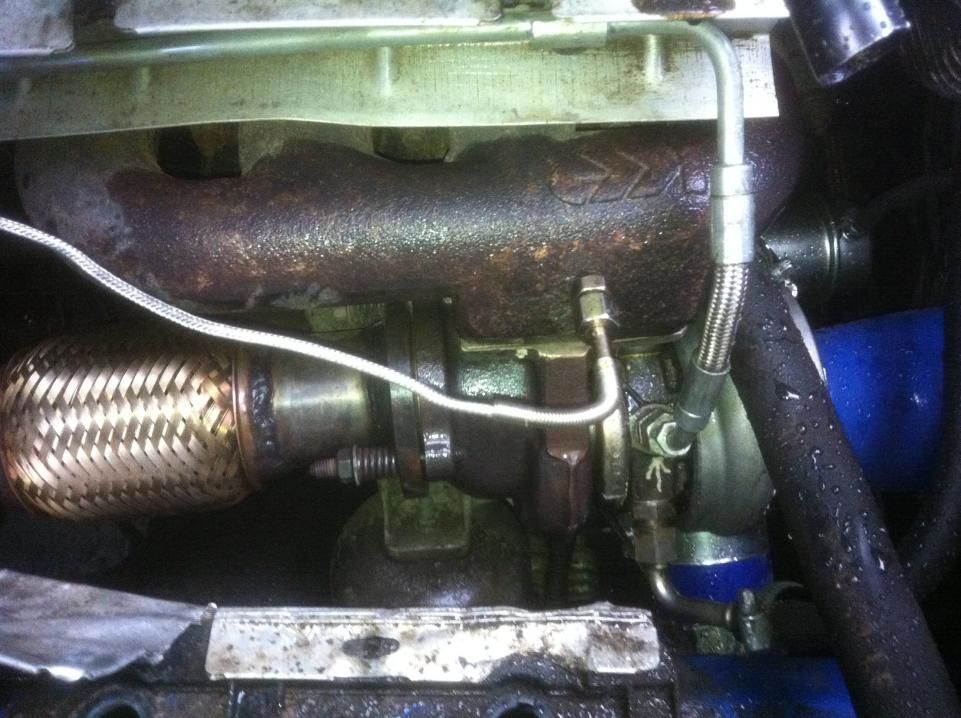

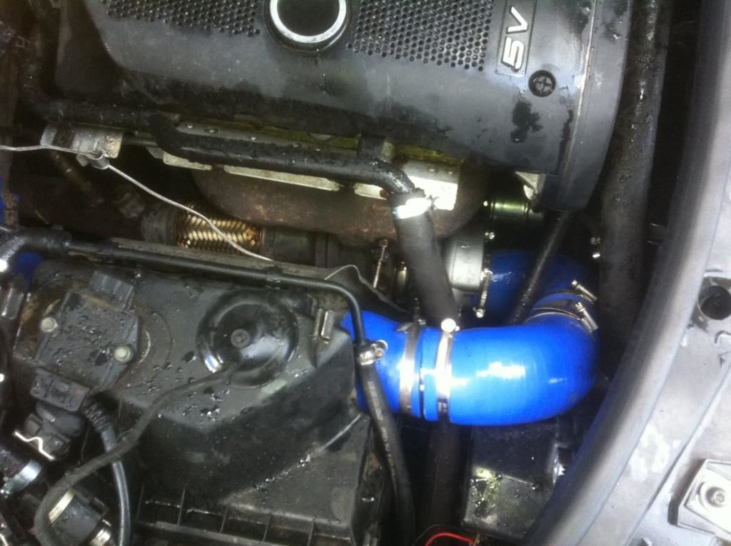

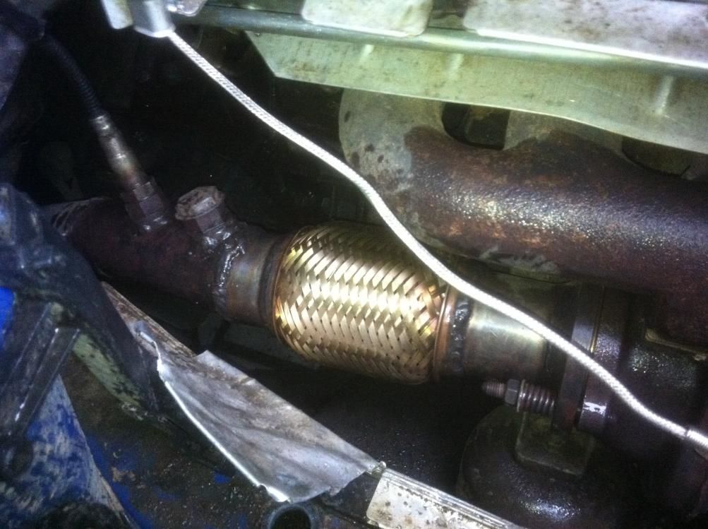

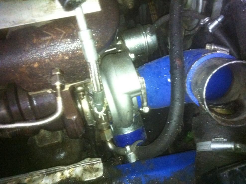

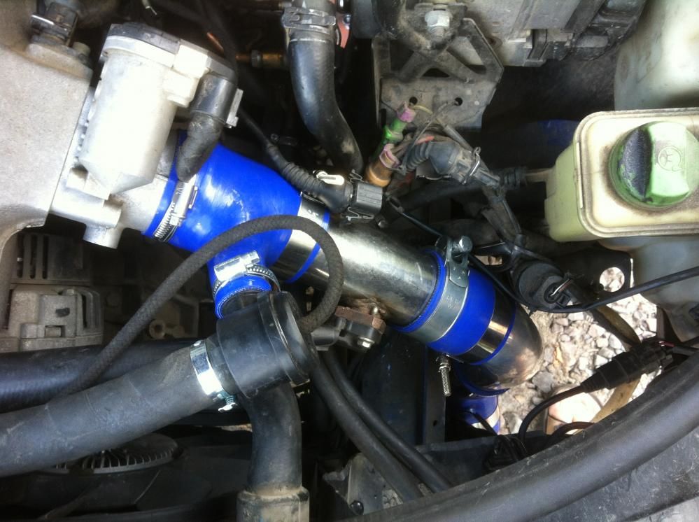

    Даунпайп + турба
    [​IMG] [​IMG] [​IMG]

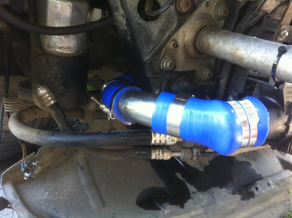

    + с коробкой фильтра

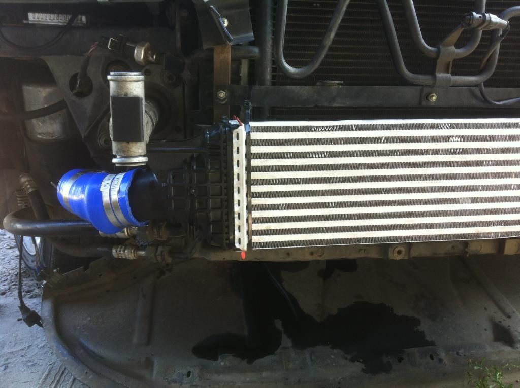

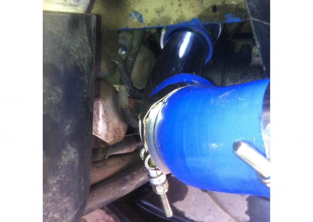

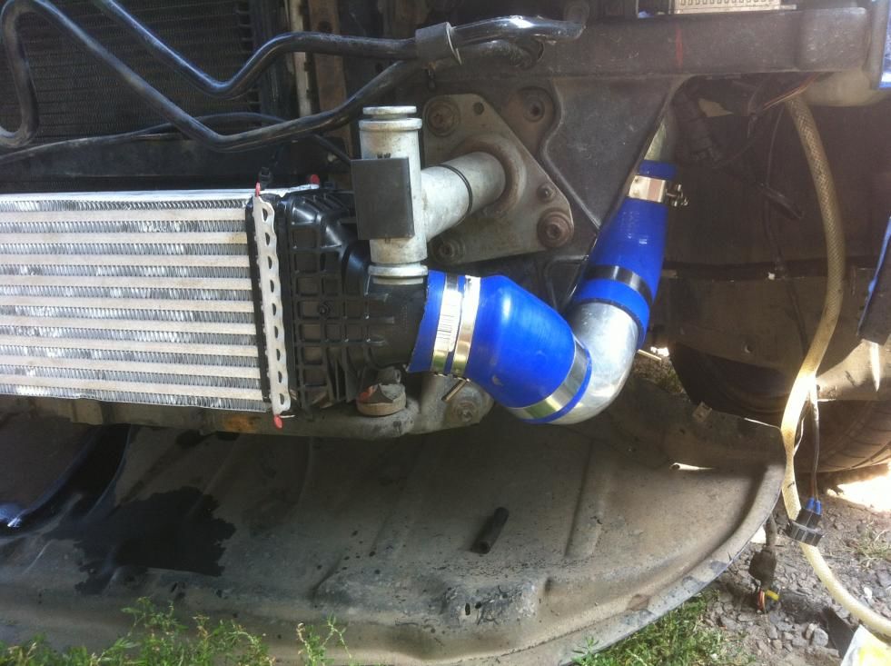

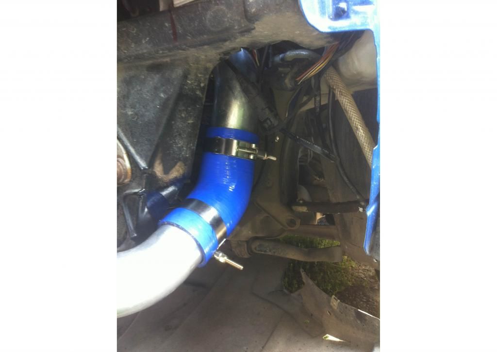

    Выход с турбы на интеркулер (вид спереди)
    пайпинк с кулером
    [​IMG] [​IMG] [​IMG] [​IMG]
    и ДЗ с байпассом

    А для чего стоят пружины на креплении турбины и пайпа, они один хрен затянуты в упор?:shock:плюс нагрев пружин до 800-900 гр отпустит их:shock:
    И кофру в этом месте не надо было приваривать, нада на хомуты, т.к. раз в пол года замена. Вся тепловая нагрузка будет на кофре, при толщине 0.4 мм она превратится в труху очень быстро.
