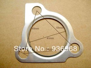

    а прокладку коллектор-турба - слабо купить? )))
    она правда на 2-3мм в диаметре уже самой турбы, но все же.

    думал про это.
    думаешь там будет четко все?
    если резьбу на фланце делать? 0.5-1мм сдвиг и болт не войдет по идее.

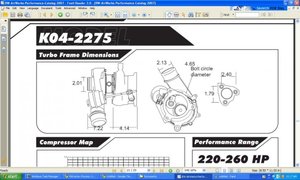

    Может быть, чертеж у кого завалялся?)

    спасибо.
    хм...
    Я находил другие размеры...

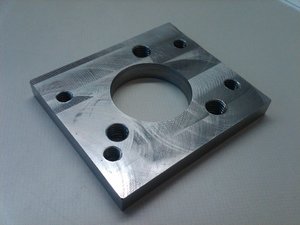

    Вопрос чуть не по теме.
    Скажите, у К04 и К03 одинаковые фланцы к коллектору?
    Мне просто переходник замутить охота под ТД04.
    ВОТ ТАКОЙ

    у К04 другой фланец. по крайней мере на поперечных моторах они разные.
    не проще коллектор купить? они стоят недорого, да и дырка нормальная будет
    п.с. да ладно, ну не 40мм же дырка там
    я думаю стоит купить прокладку и примерно посмотреть совпадают ли размеры с этими чертежами

    коллектор под турбину? потом искать контору по сварке чугуна, чтоб заваривали трещины кЕтайского коллектора.
    Лучше сразу сделать один раз и не лезть.
    Там 44мм примерно. Прокладку заказал. Завтра посмотрим и будем точить.
    Причем этот переходник во многих темах тюнеров и настройщиков проскакивает, а выложить чертеж всем жалко - типа мы сами вам выточим за дорого)))
