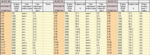

    У меня на 20 градусов по логам, всё как написал в 1-м пункте. Группы 090 и 091 в ваг-коме.

    ЗЫ: Вот старый лог по этим группам.

    И правда! А у нас с Димоно-Лотошино не так, он даже поставил в связи с этим обычный натяжитель. Видно есть разница в мозгах. :shock:

    мулька в том что на ТТ ВАМ он работает по-друому. мног обыло у нас разговоров на сайте оверлоад.юа с кроликом. и оказалось что там уже все давно изучено до нас. фазок работает " в полный рост" только на ВАМ и все. а то что на обыкновенных 1.8Т - это ЭКОЛОГИЯ.
    и еще, заставить фазик работать на неВАМ моторе как на ВАМ, без ЭБУ и ГБЦ от ВАМ - не можно.

    У меня сейчас ГБЦ AGU стоит и на работоспособность фазика не влияет. Изменить алгоритм работы фазика можно на любом 1,8Т. fukenbroken игрался у себя. Даже, грит, небольшой приход заметил по низам. Если он прочитает, может отпишется по теме.
