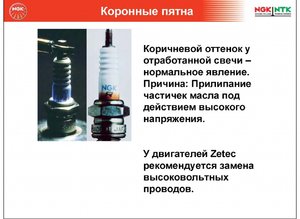

    Помогите. Не знаю в чем проблема. 140 км пробега свечки PRF7Q
    [​IMG] [​IMG]
    Прошлые PRF6Q та же проблема

    Пришел ко мне в гости один автоэлектрик и говорит: поставь новые наконечники на катушки, а свечки вытри мелкой шкуркой. А я, как чайник, и многие мои знакомые думали, что свечки потрескали

    Правильно говорит твой электрик по поводу новых наконечников. А вот шкуркой я бы не стал свечи чистить.

    поставил и то и то новое - полет нормальный
