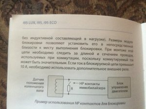

    хоть подскажите резистор с каким сопротивлением вставить ? сколько Ом?
    используя эту схему?
    или измерить сопротивление ДПКВ?

    Стесняюсь спросить, а что, контроллер, увидя пропуски воспламенения не отключит цилиндр? Да и кратковременная подача топлива без воспламенения - врядли нанесёт вред катам. Сколько машин ездит с пропусками, так что не стоит пугать автора, хотя ЧЭ несомненно загорится.
    Для автора: лучше одновременно заблокировать Дпкв и дпрв. Тогда и ошибок не будет.
