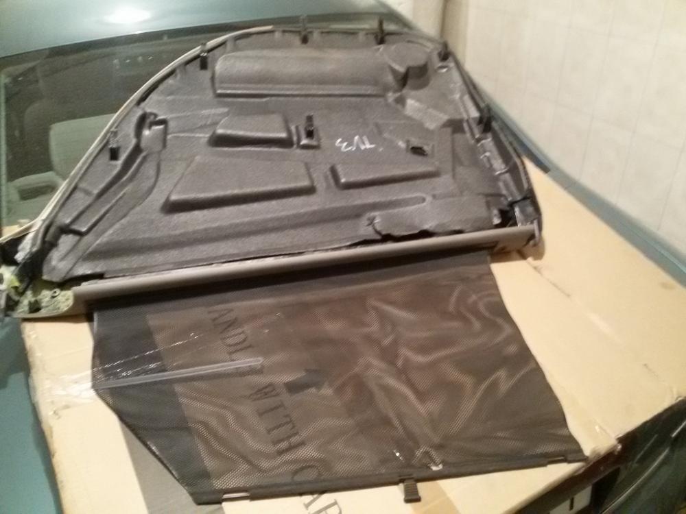

    продолжаю свою :cry: историю
    пришли эти карты в цвете twist... в принципе цвет бежевый да, отличается, но возможно, что можно было пренебречь , если бы не открылось новое.... оказывается что и коричневый верх салонного пластика РАЗНЫЙ....:cry::cry: меня уже это "разнообразие" цветовых решений ауди стало утомлять... блин, ну зачем в одно и то же время для одинакового кузова использовать на конвейере торпедо и всё остальное (рули/рычаги/карты/...) не одним цветом коричневого толка , а минимум двумя.... т.е. не совпало на карте всё в итоге. при этом несовпадение по коричневому заметно сильнее.... потому что взгляд одновременно захватывает обе двери и их верхние части как-бы продолжают друг друга и вот когда при этом одна коричневая (бежеватая) а вторая коричневая (сероватая) то вообще эстетика нулевая...
    :eek:
    теперь у меня вариант или продолжать искать в своём цвете карты или попробовать покрасить карты под шторки в свой цвет... благо у меня для теста уже 2 комплекта карт под шторки и 2 комплекта самих шторок (одна правда не сворачивается) ....

    Ты не разбирал шторки, не пытался понять как они сворачиваются?
  9. Wallace
    Wallace Живу я здесь
    5 июн 2013
    1.731
    A6Q/01,2.4,AT,sed
    нет. я их позавчера получил. расстроился и ничего не хочу выяснять... пока...:)
    тут еще немцы отчебучили. ну ладно , не сворачивается. так они "додумались" вот так "закрепить" шторку при пересылке :mad:
  10. grub
    grub Кватро-фан
    9 янв 2008
    4.893
    Колесная
    Ну это явное вредительство. Может тебе завести на них дело наебаях, там вроде бабло можно вернуть?
    Я шторку разбирал, там пенал с торцов крышки съемные имеет на двух винтах. Шторка наматывается на ось внутри которой "сворачиватель" и стоит. Вот ось уже не разбирал, чтоб посмотреть что у нее внутри...

    да, я тоже взглянул на шторку на предмет разобрать и посмотреть. там 2 самореза маленьких на каждом из торцов. но спешки нет и то что у меня есть шторка нормальная и чинить поломанную, и к тому же порванную , не есть особая необходимость , но можно зато покурочить потом ради интереса...

    в описании было указано что шторка
    Mängel: Gebrauchsspuren vorhanden, Rollo rollt nicht wieder zusammen - siehe Fotos !
    и фото собственно до отгрузки
    я то в принципе апеллирую и сокрушаюсь по поводу "мозгов" того упаковщика, который решил шторку на крюке зафиксировать ... но это уже скорее как эмоциональная злость...

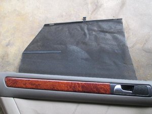

    Походу я лажанул с дверными картами и шторками в них) Для седана верх шторок под углом, а для аванта - прямой? Есть фото, и тех и тех?
  20. Wallace
    5 июн 2013
    1.731
    A6Q/01,2.4,AT,sed
    да вон выше фото моё карты пришедшей где смотка не работает. неужели разницу не видишь с авантовскими. у аванта рамка стекла задней двери - горизонт. и также сетка верхний срез параллелен верху карте
