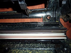

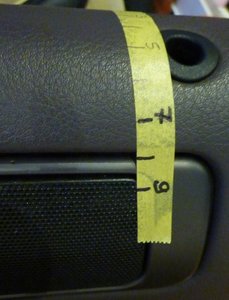

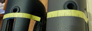

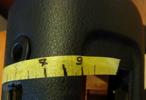

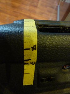

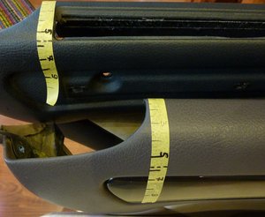

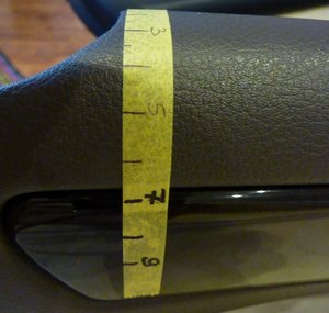

    сравнение карт под солнцезащитные шторки a6 c5
    вот и фото , чтобы голословно не спорить о форме и габаритах верхних часть карт.
    фото №2 слева
    сообщает о том что там где карты со шторками для паза есть горизонтальная площадка и паз заканчивается на 5,7 см от кромки. на стандартных же через эти 5,7 см уже находимся на вертикальной поверхности. т.е. не только расстояние но и изгиб иной.
    фото3 и 4 . сравнение расстояния от кромки до границы декоратив. вставки в районе центральной стойки. 1 см разница.
    фото 5 и 6 сравнение в районе задней стойки. там 2 см разница.
    фото 7 и 8 . это для тех кто решит что паз для шторки можно сдвинуть к стеклу. обратите внимание на направляющие. на картах
    со шторках паз от них начинается. т.е. сдвиг паза потребует удаления этой направляющей. и жесткость карты и её фиксация на двери в верхней части после этого резко ослабевает.

    По поводу толщины обшивки - Да, вчера сравнивали, со шторками реально толще!
