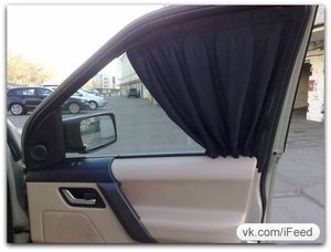

  17. Clam
    Clam Завсегдатай
    6 окт 2014
    520
    Opel Astra H 1.8 AT
    Есть альтернатива:D:D
    Всегда угарал с такого, остается только еще горшки с цветами поставить))
