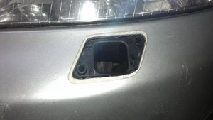

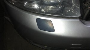

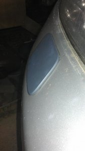

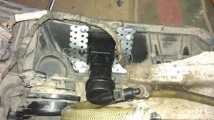

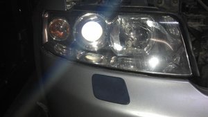

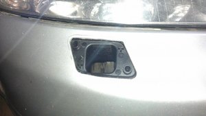

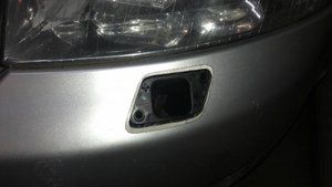

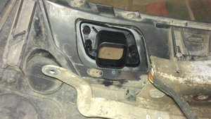

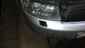

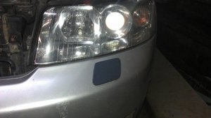

    тут ставят не штатный омыватель и тем более бампер б5 а ни б6.Мне просто нужно фото из нутри бампер и как рамка прикреплена к бамперу!по моему прикиду она то ли должна быть приклеина из нутри бампера или тама по бакам плащадки которые крепяться вместе с форсункой!вот что у меня получилось но хочу все сделать по нормальному как и должно быть!!!

    Ссылка выше для справки, конкретно под b6 ничего не нашел. Там хелла, в оригинале тоже хелла идет, поэтому все штатно.
    Так а в чем вопрос то, судя по вашим фото, форсунка крепится к рамке, в которой предусмотрен крепеж под саморезы. Сама рамка судя по всему крепиться какими то распорными саморезами(еще 2 отверстия)

    По ссылке б5 даже фары стекло.Мне интересно как крепиться сама рамка так как хочу опустить их в глубь для этого нужно как то сделать крепёж чтоб крышки были на уровне с накладкой бампера.держал в руках hela форсунки так как друг ставил на Ceed новый кузов и я сейчас поставил себе.Все таки оригинал со значком на форсунке Jo group даже номер оригинальный на них только на коробке наклейка с другим номером и всё.
