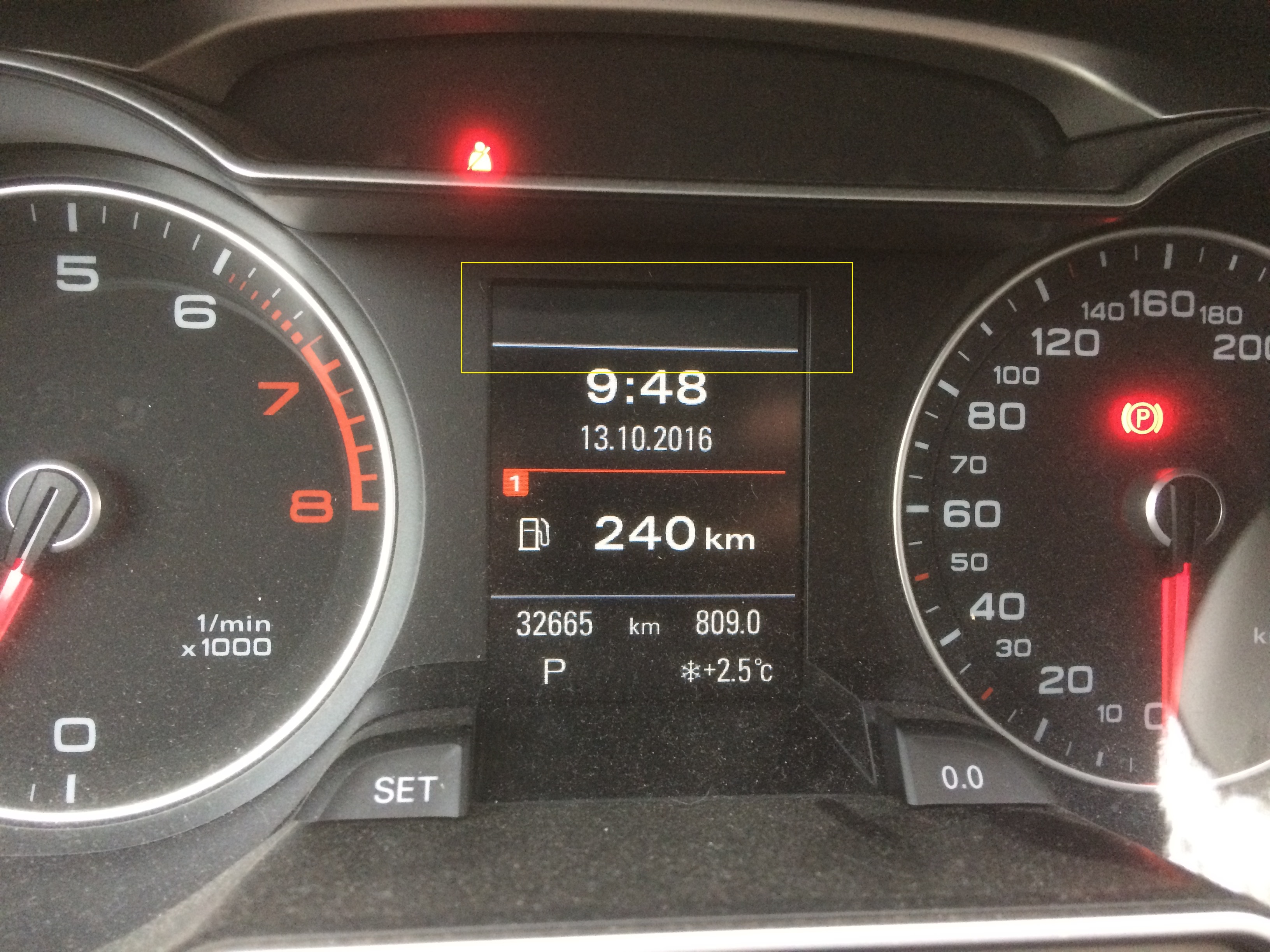

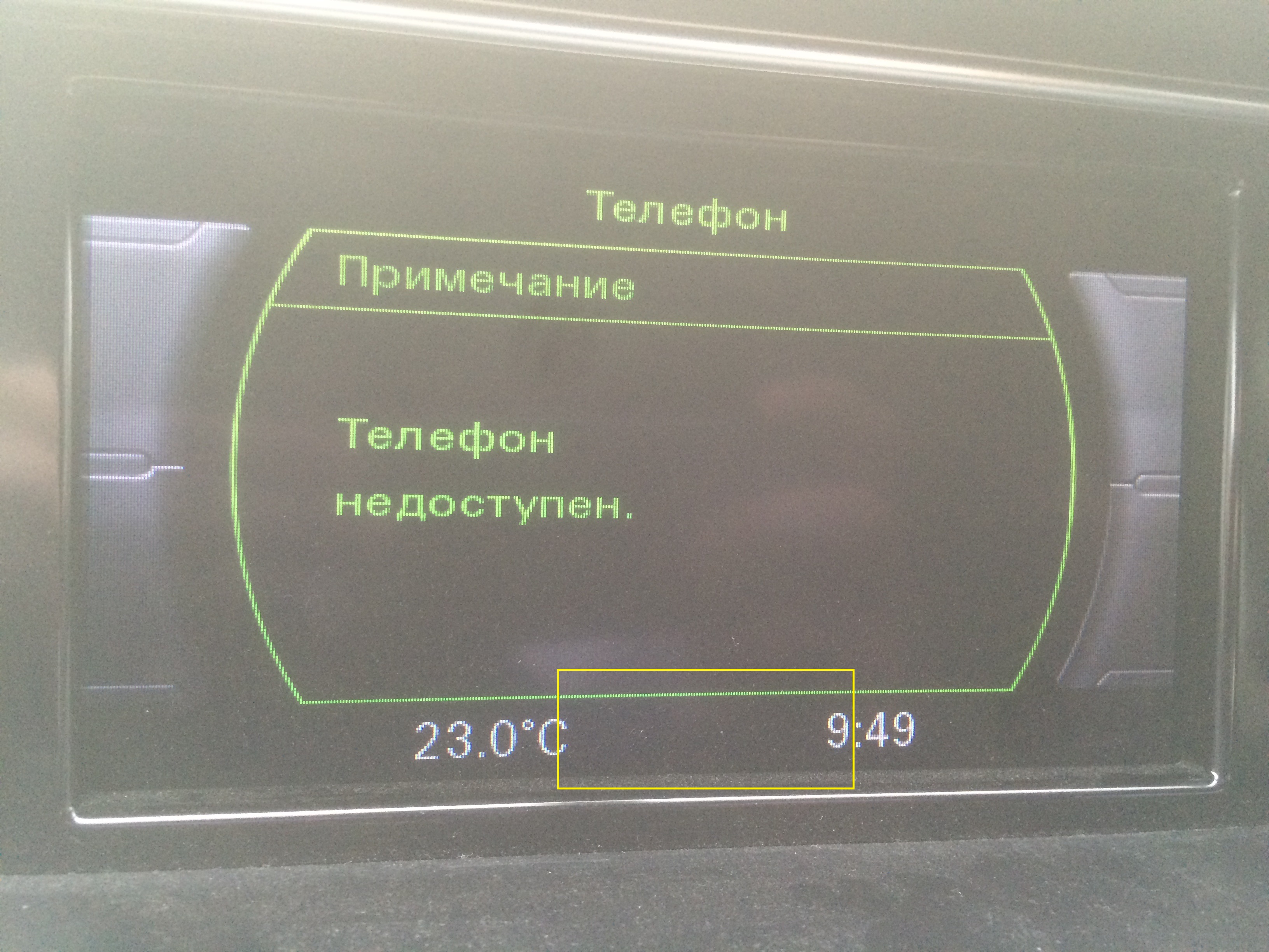

    Сегодня вдруг наступила зима и опять пропал телефон. Теперь снял на фото. На приборке выделена область где пропала инфа про телефон и радио. На дисплее магнитолы нет значка блютус, и пишет что телефона нет.

    Был у дилера. Сканер ошибок не показал.
