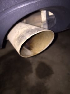

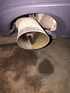

    Желающих его удалить (думаю зря) много, а вот желающих его поставить не встречал, по этому интересно насколько осознанно это желание?
    Да, выхлопные выглядят как на фото, нет чёрного дыма, нет вони (хотя думаю это больше относится к качеству солярки), есть благородное осознание того, что ты вроде бы меньше чем другие (?) отравляешь окружающую среду, и это наверное все плюсы. Но нужно понимать, что у его наличия есть и минусы:
    - не любит пробок и долгого тарахтения на ХХ
    - не любит плохой соляры (именно по этой причине на Россию их ставить перестали).
    - не любит коротких пробегов с частыми остановками и т.д.
    Не говоря уж о том, что для его грамотной установки (возврата в систему), необходимо кроме всего прочего изменение ПО ДВС. Да и стОит он (новый) как сбитый Боинг, а б/у это кот в мешке. Насколько это всё реально, особенно "в дыре"?
    Я не пытаюсь отговаривать или агитировать, у себя удалив систему ЕГР, сажевый сознательно оставил и не жалею. При правильном и грамотном исполнении, хлопот он не доставляет, но моим ПО, занимались профессионалы.
