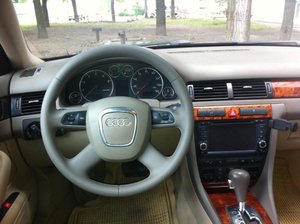

    Всем привет!
    Давно хотел, вот сегодня наконец-то заменил на своей А6 2003г. руль.
    Хочу поделиться информацией, может кому пригодиться.
    Конечно же, не могу не согласиться, что данная затея (заменить родной убогий руль) может быть не безопасной и поэтому, ответственность за последствия использования материалов данного поста я с себя снимаю.
    Основная проблема данной замены - подключение к "старому" Airbag контролеру вместо одноступенчатой (one-stage), двух ступенчатой (two-stage) подушки безопасности. В инете Вы без труда найдете материал с описанием различий в их работе (я имею ввиду систем безопасности). Если в двух словах, то в случае инцидента "новый" интеллектуальный контролер определяет взорвать пиропатрон только первой ступени (заполнив подушку на 70%) или задействовать обе (100%-е заполнение).
    В моем случае я подключил две ступени новой подушки параллельно, в надежде, что когда не дай Бог контроллер решит, что пришло время её "надуть" - она все-таки сработает. Проверить возможности нет, можно только наедятся! Поэтому еще раз повторяю - Это риск и он будет на Вашей совести!
    А теперь непосредственно о том КАК:
    1. Руль был куплен на "Ебае" за 150 фунтов плюс 60 фунтов доставка из Англии.
    2. Руль был в убитом состоянии и к моему удовольствию его перетянули новой кожей (еще 100 евро).
    3. Разобрав CAN контроллер, были вычислены назначения контактов.
    4. Спаян переходник (адаптер).
    5. Используя 12ти лепестковую биту на 12 мм, откручен руль установлен "новый".
    На фото видно как теперь это выглядит, а в pdf файле Вы найдете необходимые для подключения электрические схемы.
    Кнопки на руле не работают, так как скорее всего формат данных на следующем поколении А6 изменился.

    Идея супер)) Но этот руль ИМХО тоже убог, хотя и не так убог как родной c5) нужен 3-х спицевый)
    Найти бы еще способ сделать кнопки на нем работоспособными...)

    про кнопки будем думать.

    с5 2.4 02гBDV МКП
    скажи а че у тебя за мафончик стоит,чья фирма и где такую нарыть?а руль нармалёк,молодец!!!
  6. Falcc
    Falcc Новичок
    15 окт 2010
    11
    Audi A6/Quatro/3L/2003/Америкос
    Китайский ублюдок для А4. На А6 были страшненькие, на тот момент. Морду по высоте пришлось подрезать, а по бокам добавить. выглядит как родной.

    Ну как, кнопки заработали? Хочу себе так сделать!
