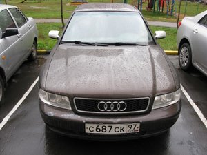

    Вот, собственно, мини-отчетик :)
    Имеем а4 98г. и фары валео целиковые с поворотником.
    И так,
    Решили примерить фару

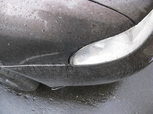

    Безусловно видно, что поворотник толстенный, и придется резать крыло.
    Допиливаем, шкурим, красим антикором, получаем:

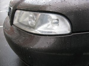

    Одеваем фару, сравниваем
    Проделываем тоже самое со второй... получаем:
    Штатную проводку не стали резать. Выдернули разъемы из старых фар вместе с разветвлениями на лампочки и уже их соединили с фарками.
    Единственное, что не получилось- подключить корректор. Может, кто поможет.

    еще фото. правая фара плоховато получилась. буду подрезать еще
