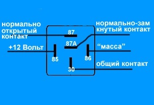

    Самое простое:
    1. Отрезать от подрулевого провод у самого разъема и подсоединить его к 87 контакту реле.
    2. К той клемме, от которой отрезали провод, припаять провод потоньше, другой конец которого подсоединить к 85 контакту реле.
    3. Контакт 30 реле соединить отдельным проводом с клеммой 30 под рулем.
    4. Контакт 86 реле соединить отдельным проводом с массой.
    Все. Ток идет через штатные предохранители, сохраняется контроль перегоревших ламп (если он имеется). Если изловчиться и достать штатные колодки реле, то можно запихнуть все в блок реле под капотом и менять оперативно эти реле хоть на китайские, хоть на нашенские. Лично у меня так и сделано для БС и ДС.
