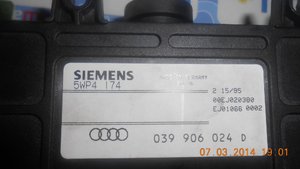

    A100/45 2.0 1991г.
    что посоветуете сделать?

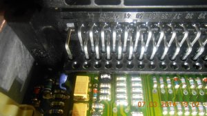

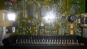

    вот нашел сгоревший резистор справа в нижнем углу
    завтра попробую перепаятью кстати кто нибудь знает какой резистор там ставить надо,а то по нему не определишь уже.

    короче отнес мозги к телемастеру он заменил мне сгоревший резистор.Теперь комп видит напряжение на лямбде.да и тестер подключал напряжение гуляет от 0.1 до.0.9 как положено
    только резистор в цепи надо другой поставить чтобы комп видел всасываемый воздух с более высокой температурой(хотя бы 35-40град)или это не принципиально???

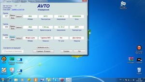

    А у меня такой вопрос возник, утром завожу авто, выхожу дымит, комп показывает 2 милсек. до 65 градусов нагревается все становится нормально. но греется оченьдолго, минут 15 хотя на улице сейчас ну максимум -12С. Так и должно быть или что то не в порядке???
