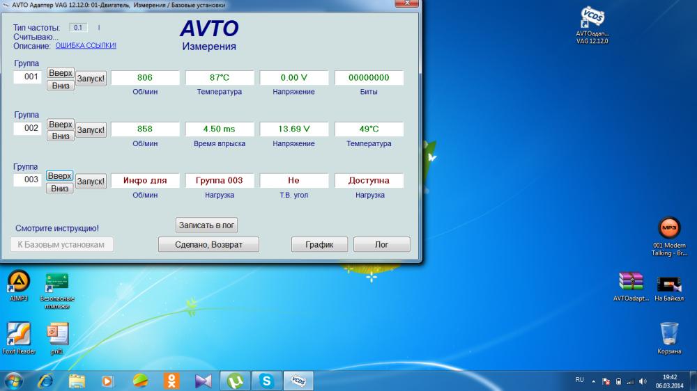

    завел двигатель и сразу проверил питание на лямбду 13.98В.
    лямбда показывает в районе 0,85-0,86В-0,87 когда резко газану то падает кратковременно до 0,36-0,33

    Ну а что тогда мозги 0 показывают? Там опорное 0,45в при разъединенном сигнальном проводе со стороны мозгов есть?
    Что-то мне подсказывает что ЭБУ приплыл по лямбда-регулированию.

    это на картинке в первой группе в 3-м столбце напряжение лямбды показано?
    может обрыв?

    Нет. Тогда бы было 0,45в. Похоже выбит вход в ЭБУ.
