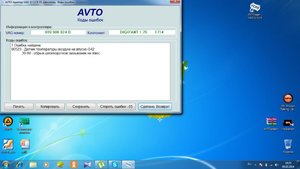

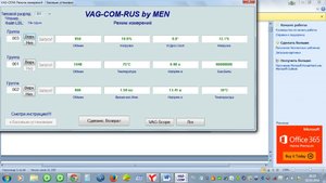

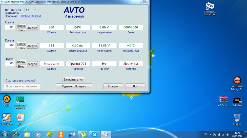

  18. devi
    devi Новичок
    18 фев 2014
    25
    A100/45 2.0 1991г.
    вот что показала диагностика
  19. devi
    devi Новичок
    18 фев 2014
    25
    A100/45 2.0 1991г.
    когда захожу в базовые установки то все выравнивается и начинает норм.работать.
    как только закрываю базовые установки то опять начиннает неровно работать
  20. Игорь2606
    Игорь2606 Новичок
    13 янв 2014
    71
    А6/С4 2.0 АВК 95г.
    Только что справился с этой проблемой, показатель - 40 это температура впускаемого воздуха, у вас отсоединен ДТВВ в расходомере, нужно повесить резистор на 1,5 или 2 килоома сопротивлением вместо ДТВВ, после этого в графе температура должно появится число 35 или 36 градусов.
