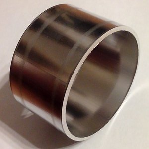

    Если кому надо у меня появились кольца 70х40х2мм как проставка для наращивания хобота.
