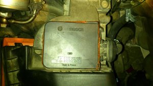

    Друзья одноклубники!!у меня трагедия случилась!!
    Помогите кто сможет!!
    Вобщем помер Датчик массового расхода воздуха.Мотор 2.0 литра ABK.может есть у кого он,очень необходим
    вот вин на всякий случай:
    WAUZZZ4AZSN017036
    и конечно фото с кодом датчика
    жду помощи ребят,заранее благодарен!)

  5. DeMary
    DeMary Участник форума
    18 июл 2009
    114
    Audi A6 2.0 ABK АКПП 1996г. Клима
    Помер, и Слава Богу! Туда ему и дорога! Не болей себе голову, а установи вышеописаный девайс и радывайся жизни, и гордись машинкой!
    У меня есть один, но за состояние не ручаюсь. Тоже потертый, но ездил... машинко конечно тупила... Могу еще один найти, чуть позже. Состояние тоже уставшее... Оба могу подарить. Самовывоз из Израиля! :D
  6. А6/Когалым
    А6/Когалым Новичок
    28 июн 2012
    17
    А6/45 2.0 ABK 95г.
    ты имеешь ввиду волговский поставить???
    так по почте я оплочу расходы)))
