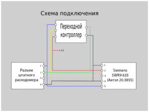

    Да, у меня одна из первых "версий", как выглядит новая я не знаю... Так что, подождем вердика Виктора. Если какая то ошибка, фото удалю, чтоб не путать народ.:nod:

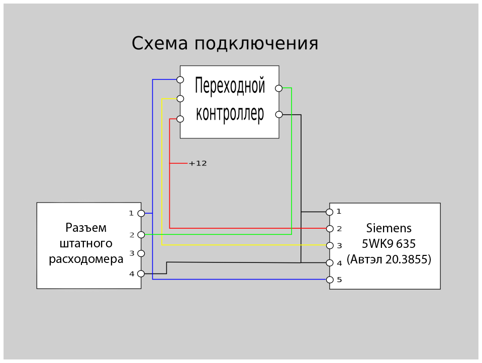

    Удаляй, у тебя провода по-другому запаяны.
    В инструкции актуальная схема включения и не надо ничего мудрить.
    Если что-то не получается, то собираем схему на столе, подключаем +12в от компьютера от разъема для HDD, где желтый +12в, черный - общий.
    В состоянии покоя на расходомере должно быть 0,02-0,05в, при продувании расходомера ртом напряжение должно расти.
    На зеленом выходе контроллера должно быть чуть больше, чем на расходомере.
      45,1 КБ
      145
  6. Alexey 64
    Alexey 64 Старожил
    24 июн 2009
    7.320
    А6 С4,АDR,МКПП,96г
    Ок, удаляю! Только не понимаю,почему неверно? Я тебе эту фотку отсылал, ты сказал все ОК:confused: И работало все идеально:confused::confused::confused:

    Потому что в новых контроллерах распайка проводов по цветам от твоей отличается.

    Т.е, у меня подключено все нормально было?(для моей "старой" версии)
    Просто давал эту схемку человеку, который тоже по ней подключал мой расходомер.
