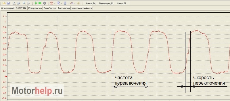

    Ни разу не видел чтобы лямбда уплыла от стехиметрии. Вялых полно, но переключаются правильно.
    А вообще прошивку по широкополосной лямбде обкатывали. С незначительными отклонениями характеристики расходомера штатная лямбда-коррекция вполне справляется.

    Уплывают ещё и как. Синусоиду сканер отображает(узкополосная лямбда), а мотор криво работает, шдк вешаю- там бедно.
  12. WiNNER-S
    WiNNER-S Старожил
    4 апр 2006
    11.767
    8E-1,8TQ AVJ/0A3
    #792 WiNNER-S, 28 авг 2012
    Синус это просто вялая лямбда. Смесь как правило с такой "отравленной" лямбдой ощутимо не изменяется. Как-то попалась лямбда с периодом переключения секунд 10, синус был такой длиииииинный длинный. При этом смесь по газоанализатору была нормальной.
    Хотя новые кислородные датчики барахло пошли. Там всё что угодно может быть.

    Синусоида с быстрыми по времени переключениями это исправная лямбда и исправная система.
  14. WiNNER-S
    WiNNER-S Старожил
    4 апр 2006
    11.767
    8E-1,8TQ AVJ/0A3
    Новая лямбда это не синус. Это практически прямоугольник. Фронты сглаживаются с пробегом. Зонд начинает работать всё медленнее и медленнее, с затуханием амплитуды.

    Если это прямоугольник, то это значит завис в бедно, а потом завис в богато, а между подвисами переключился.
  16. WiNNER-S
    WiNNER-S Старожил
    4 апр 2006
    11.767
    8E-1,8TQ AVJ/0A3
    #796 WiNNER-S, 29 авг 2012
    Примерно так он и работает.
    А вот здесь есть примеры осциллограмм неисправных зондов:
    http://wish-russia.ru/repair/lambda.html#top
    http://www.mmc-club24.ru/index.php?...-17-07-39&catid=24:vihlopnayasystem&Itemid=50
