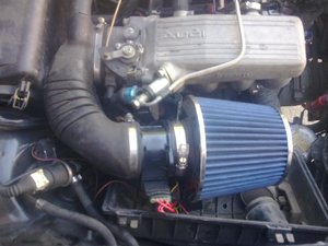

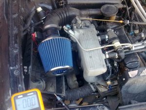

    да.вчера заменил лямбду. перестала ваще ехать.сегодня копался в машине заметил что масса плохая.сделал лучше,блин и о чудо. машина ожила.четко стала окликаться на педаль газа.на радостях закрыл капот поехал кататься ,но увы не тут было.машинка опять начала тупить.снова открываю капот смотрю массу в норме. на всякий случай снова снимаю все укрепляю массу ,но все равно машина вообще плохо еднт. возможно ,что это изза того что при работающем двигателе снимал контакты лямды и воздухомера.возможно ,что эбу прописал ощибку и теперь едет по аварийной программе.доберусь до дома залезу вагкомом сброшу. а пока выложу фотки.

    вот фото

    Контракты все перепроверил.Выходное мерил. Менял воздухомер.Совпадает все. И с воздухомера и с контроллера. И на холостых совпадает. Вот при больших оборотах отличаются от тех показаний которые были в той теме про ремонт штатного. А про нулевик не в курсе,он что движок губит? жалко будет его убирать, при нем звук приятный :) как у 6ти цилиндров. :)
