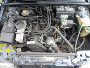

    Никак не могу найти на разборах воздухозаборник что стоит за правой фарой. Есть у когонить лишний? Прикупил бы себе со всем крепежом и резинками. Хочу решить проблему горячего воздуха.
    А ещё, выяснил что не работает управляющий вакуумный клапан, который в зависимости от температуры воздуха открывает или закрывает клапан зима/лето. Управляющий клапан даже на холодную не пускает вакуум к клапану зима/лето. Выкрутил регулировочный винт из управляющего клапана, там шарик, за шариком вижу пластину. Можно ли его отремонтировать или только рабочий искать?

    Я что то не пойму у тебя что правый руль ?
  9. velldr
    velldr Новичок
    22 июн 2012
    19
    Audi 80, ABK, 1992
    Нет - это не моя машина на фото. Я порсто воздухозаборник на фото показал - то что мне нужно. Я просто уже собрался заказывать воздухозаборник с ebay из UK а там у них только праворульные драндулетины.:rollingeyes:

    Вчера делал диагностику, выдало температуру воздуха на впуске 64 градуса, это не нормально? Вытаскивал фильтр, смотрел заслонку, открыта улица, на улице жара +40
  19. WiNNER-S
    WiNNER-S Старожил
    4 апр 2006
    11.767
    8E-1,8TQ AVJ/0A3
    А что вы хотите? По такой жаре это нормально.
  20. velldr
    velldr Новичок
    22 июн 2012
    19
    Audi 80, ABK, 1992
    У меня тоже температура воздуха завышена. Я думаю может быть несколько причин:
    1. Не работает регулирующий клапан который открывает клапан зима/лето (VAG 0.5129630B). Держит заслонку зима/лето включённой на тёплый воздух.
    2. Отсутствует воздухозаборник. Тот что я обвёл жёлтым на фотке в посте выше. Он у тебя есть? Если нет, то в фильтр поступает воздух нагретый в моторном отсеке.
    3. Корпус фильтра дырявый и даже если клапан зима/лето переключн на холодный воздух, то в корпус фильтра попадает горячий воздух из моторного отсека.
    4. Как последний вариант. Предполагаю что если драндулет загнать в гараж, и долго маслать его на холостых (как мы обычно и делаем при диагностике), то в итоге все детали машины нагреются от двигателя - обдува же нет. И воздух в гараже нагреется. В итоге получаем завышенную тумпературу на впуске, даже если всё исправно и клапан переключён на холодный воздух.
    У меня нет воздухозаборника, так ещё и регулирующий клапан не работет. И получается что заслонка всегда на холодный переключена, но сосёт воздух из моторного отсека, а не как положено из под фары.
