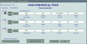

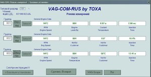

    Вчера проверил свечи после того как машина помолотила минут 10 на холостых - они почти без нагара, тот что есть - белый. Вот из Ваг Ком по группам измерений:
    Померил лямбду мультиметром. Напряжение колеблется от 0,1 В до 0,66 В. Оно медленно падает, потом медленно набирается. Где-то 3 секунды туда и 3 секунды обратно.
    В коробочке джамперы 1-2, 3-4, 5-6 сняты - самая бедная смесь.
    Зажигание выставлено максимально раннее, но чтобы двигатель не детонировал. (на глазок)
    Проблемы (все они присутствовали и до установки волговского ДМРВ):
    - на горячую заводится только езли газнуть. Если педаль не трогать, то дёрнется (схватит) и тут же заглохнет;
    - тяга зависит от температуры ОЖ. Хорошая тяга начиная с 50-60 градусов и до 90. Нагревается, тяга немного хуже и при разгоне детонирует, особенно с включенным кондиционером. (если поможет - лью 92 бензин);
    - Большой расход. До установки волговского ДМРВ было 17 литров на 100 км. Сечас отъездил с волговским около 100 км. Вижу что немного упал. Ну будет около 15 литров на 100 - всё равно много. (точно смогу сказать, когда докатаю бак).
    Помогите разобраться с проблемами.:confused:
  12. WiNNER-S
    WiNNER-S Старожил
    4 апр 2006
    11.767
    8E-1,8TQ AVJ/0A3
    Лямбда очень вялая - под замену.
    Давление топлива проверяли? Какие стоят форсунки? Перемычки поставьте на более богатую смесь.
    ГРМ правильно стоит?
    ДПДЗ надо проверить.
    Свечи надо смотреть после поездки.

    Андрей, клапан зима/лето исправен. Я не уверен в его выключателе-термоклапане. Тот что перекрывает на него подачу вакуума. Как его проверить в гаражных условиях? Как отрегулировать? Должен поддерживать 30-35 градусов?
    Какое должно быть время впрыска на холостых? 1,5 мс?
    Ещё один момент. Как то, после удара в правую фару, рассыпалась пластиковая коробка, в которую вставляется фильтр своей приёмной трубой. Предполагаю что эта коробка изолировала поступающий воздух от моторного отсека. Т.к. её нет, воздух забирается из моторного отсека всегда. Из за этого может быть завышенная температура даже если клапан зима/лето переключён на забор холодного воздуха. Ваше мнение? Как эта коробка называется?
    Виктор, есть какой то стопроцентный способ проверки датчика детонации? Где можно посмотреть его показание в ВАГ КОМ? Какие они должны быть?
    Вопрос всем. Как в ваг коме посмотреть вмешивается ли в смесеобразование или в опережение датчик детонации или лямбда?
  17. Андрей 75
    Андрей 75 Заблокирован
    13 апр 2008
    6.782
    Ауди продан .
    Температура впуска до 35 норма при рабочей тем-ре мотора .
    время впрыска на ХХ при 95 градусах мотора - 1.5 мс (2-3 мс. на холодном прогревающемся моторе ) .
    нижнюю часть корпуса воздушного фильтра (если я правильно понял , он сломан ) конечно заменить , поскольку "тянет" горячий воздух подкапотного пространства .
    По ВАГУ работа ДД не видна , видна лишь его неисправность ( обрыв/короткое) будет записана как ошибка .
    лямбда зонд виден - в режиме измерений быстрая смена напряжения от 0.1 до 0.8 В .
    ДД влияет на УОЗ , лямбда зонд частично на смесеобразование .
