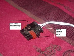

    Если с родным ДМРВ все заводится легко, значит с ЭБУ все хорошо. На вскидку, у тебя не работает ДМРВ, т.е потерян сигнал между волговским ДМРВ и контроллером Виктора.
    Обрати внимание на две вещи:
    1) Нумерация контактов на штатном ДМРВ идет слева-направо. В Волговском же наоборот - справа-налево. Возможно из-за этого ты ошибся в подключении.
    2) Не знаю какой разъем ты взял под Волговский ДМРВ, но частенько попадаются разъемы с "замком" и "щечкой", которые нужно подрезать, поскольку из-за них контакты не доходят до контактов Волговского ДМРВ. Втыкается красиво, но контакту нет. Такая проблема была у меня с точно такими же симптомами. По началу расстроился, покурил... и меня осенило! Как только подрезал и воткнул глубже - завелся с пол тыка, прогрелся, подстроился и полетел. Восторгу с ходу не было предела. Так что, будь добр, досконально все проверь и отпишись. Будем искать дальше...
