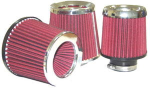

    хочу также поставить вильтр как на фото. как вам?

    А штатный чем не устраивает? Тем более там на штатном корпусе фильтра ваккумные трубки, переключатель(заслонка) холодного- теплого воздуха и еще какой то клапан... Всё это надо для нормальной работы двигателя. На вышеуказанных фильтрах это есть?

    эти фильтры некоторые любители ставят на ваз,В нижнюю часть корпуса штатного фильтра, якобы беречь от воды снизу. Думаю что можно поколхозить,:)клапан находиться на верхней крышке фильтра. Можно будет его поставить где то рядом. Сам фильт накрыть(закрыТЬ) чем нибудь. Думаю эффект будет лучше чем там где стоит. Так как я заметил зимой на холостых Оборотах, теплый воздух от коллектора чуть открывает холодный воздух, а при перегазовке клапан не успевает переключить на горячий.вот поэтому считаю, что будет лучше если этот тепловой клапан установить не на пути всасываемого воздуха.
    А эти фильтры имеют нулевое сопротивление.можно мыть в воде,так же проще ставить с волговским расходомером.попробую отпишусь. Пока только заказал контроллер у виктора.будем ждать. :)
