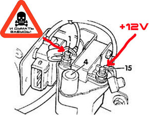

    Ну Ё-маё! Вы инструкцию по диагонали читаете что-ли? Красный провод посадить на +12в после замка зажигания, например на 15-й контакт катушки зажигания.
    Разьве это не написано в инструкции?

    И не только по диагонали, но и по вертикали тоже... и лежа на спине и стоя на голове... как только не читал...
    И всё равно не врублюсь что за 15-й контакт катушки... может это и логично для всех, а вот я репу чешуи не докумекаю... хотя может и всё пойму когда капот открою...
    Какой длины примерно провод нужен чтоб довести до катушки?

    Лучше вот так:
    :D
