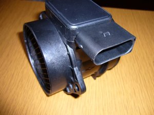

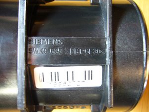

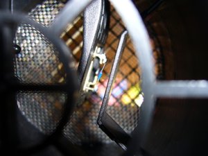

    Присоединюсь к вашей теме тоже вот прикупил коробочку и ДМРВ. Вот по поводу ДМРВ меня мучают сомнения нормальный я взял или левак какой? Написано Siemens 5WK9 635 снизу на корпусе, вобщето попадался ещё один так у того было такоеже обозначение только сверху на крышке с контактами. И внутренности у обоих устроены по разному, ещё у второго небыло решёточек никаких ни спереди ни сзади, Хотя на крышке была довольно качественно выполненая надпись.
    Вот фото того что взял:

    правильный у тебя дмрв, не переживай
    а на крышке с белой наклейкой арзамасский

    Две восемьсот отдал хоть успокоили. Нет не было наклейки на втором но надпись говорю была как бы обьяснить, как будто на железных деталях лазером рисуют микро прожиг точками. Что смутило это ни решёточек ни коробочки, мой хоть в коробочке шёл и решёточки есть. Сёдня вечером проверю его на столе
