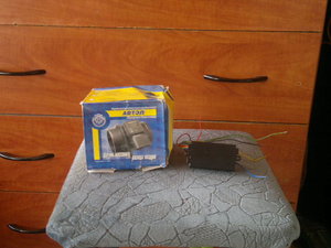

    Вот настал черед и моего отчета по внедрению девайса!
    С Вашего позволения маленькое предисловие... купил я свою каракатицу уже по всей видимости с умирающим расходомером. Первые пару тысяч пробега еще были ничего... правда динамика для 2-ух литрового мотора меня смутила... Расход был приемлимым, но по прямой. Как только мне нужно было закатиться в гору (Хайфа и Назарет просто все на горе) моя долгожданная обновка меня просто раздевала! В сервисе сказали - мотору конец, кольца в хлам, топливный насос в хлам... ну может быть что-то еще удасться "выжать" из форсунок... Плюс к этому времени уже стала просто так невзначай "пропадать" педаль газа при стартах, вплоть до того, что на светофорах сзади стоящие водители начинали нервничать. Да и тупая ласточка стала. В сервис - ПДЗ в хлам, и возможно АКПП приходит пушной зверек. Сел я на ...пу и начал курить АК-Россия... И нашел! Восстановление расходомера! Но не тут-то было. Родному расходомеру настал реальный конец, восстанавливать уже было нечего. Покрутился я по свалкам и нашел другой. Поставил! Машинка покатилась гладко, ровно, без затыков... Но динамики нет... и расход 12-14 по трассе. И моторчик трусит...
    В сервисе - пипец мотору! На 305Ккм чего от него можно хотеть???
    Покурив еще АК-Россия нашел я эту самую тему! Ну, думаю, дальше как у всех: списАлись с WiNNER-S-ом, получил я благополучно "чудо-коробочку", прикупил Волговский расходомер... и начал монтировать! Прикрутил вначале просто к корпусу фильтра, с целью проверки работоспособности расходомера, а потом уже вмонтировал все как надо, в корпус. Два хороших друга Миша и Виталик выточили мне кольцо и проставку с круглым отверстием... немного подкрутил потенциометр в коробочке... чтоб на выходе было 0,82-0,85В... и сел за руль... И РЕАЛЬНО УДИВИЛСЯ как я ездил раньше!!! Машина просто всбесилась! (по сравнению с тем, что было...)
    Педаль отзывчивая по всему ходу, тяга отличная, никто "за ...пу не хватает", просто надавил на газ и ушел вперед!
    Далее был выбран участок прямой трассы, с незначительным заездом в городскую местность - 205км туда-обратно. Как только лампочка пропищала - было залито 15л. 95-го (ниже у нас нет) и в путь. Следующий писк лампочки я услышал на следующий день, после того как благополучно вернулся, по дороге на учебу, на одометре светился пробег 205км. Далее был выбран участок "через город"/пробка/в гору-с горы/короткий участок трассы... И залито в бак 12 литров. Пробег - 130км.
    Итог! Я предельно доволен, как динамикой, так и расходом!
    Огромное спасибо Виктору WiNNER-S за девайс и помощь в настройке!
    Огромное спасибо всем, кто мне подсказывал во время установки!
    Огромное спасибо АК-Россия - Вы безграничный источник знаний и помощи!
    Ну и в завершение... Восстановленный расходомер от Бош, типа новый (исключительно и только у официалов) стоит у нас 580 Евро. Данный девайс обошелся мне за все про все 130 Евро.

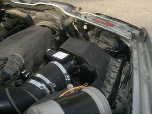

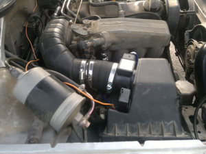

    А вот мой монтаж. Прошу прощения за недостаточно качественные фото...

    Только советую плюсовой провод (оранжевый) уложить в изолирующую трубку и закрепить, что бы не ерзала .
