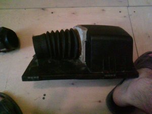

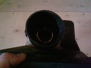

    Ну что. изъездил я десятку)))дома ремонт, некогда, короткие поездки на холодной
    ничего больше не трогал
    Холодный пуск норм, прогревочные есть, как раз неделю было -20
    Расход 15-16
    Получается из-за неправильной установки расходомера, а именно сужения проходного сечения впуска перед ним показания искажались, что привело к переобогащению, но явно вылезло с наступлением холодов
    Во вложении первоначальная установка...так делать не надо:ded:))))

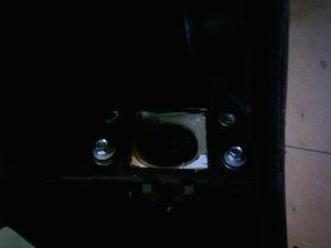

    у меня не так сделано как у тебя и корпус воздушного фильтра другой, я прикрутил ДМРВ сразу с корпусу, просто квадратное отверстие не трогал))
  19. Kuzy75
    Kuzy75 Bad e-mail
    11 апр 2009
    245
    COUPE В4 АВК+В2 ЕР
    #299 Kuzy75, 22 дек 2011
    вот и я о том же! см. внимательно фоты
    имеенно это квадратное отверстие-зло
