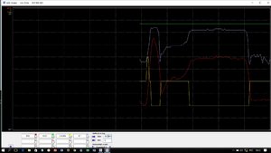

    Привет!
    С лямбдой все хорошо.
    В базовых установках не набирает обороты более 1000. Это от чего может быть?
    Графики и т.п. в drive2

    Сегодня померял давление топлива, ровно 3 атмосферы.
    Рукой проверил зажат ли трамблер — зажат.
    Попробовал снимать ВВ со свечей — начинает троить больше, но не на много.
    Попробовал следующие комбинации снятия ВВ проводов (нумерация свечей от начала):
    работает без 1-й свечи, без 2-й свечи, без 3-й свечи, без 2 и 3 свечи, без 1, 2 и 3-й свечи.
    Т.е. на одной свече (четвертой) машина не заглохла.
    Если я в базовых установках через VAG-COM посмотрю угол при 2000-2500, он должен быть 6°?
    В базовые установки буду заходить снятием ДТОЖ, VAG-COM в режиме измерений.

    Сегодня посмотрел УОЗ VAG-COMом (по-моему я зашел в базовые установки) при 2500, показало 33°.
    Как и ранее писал, при входе в базовые установки обороты больше 1000 не поднимаются. от чего?
    Проделав операцию по сбрасыванию фишки ДТОЖ несколько раз, кажется вошел в базовые установки.
