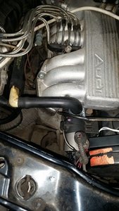

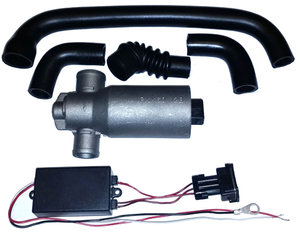

    3-х контактный регулятор холостого хода от ЗМЗ 406 + переходной контроллер вместо двухконтактного BOSCH 0280140512 на примере установки на AAR:
    Из-за того, что в волгорегуляторе вход-выход расположены не на 90, а на 180 градусов по-другому проложили верхний шланг от черепахи к регулятору.
    Нижний вход по расположению и диаметру совпадает со штатным.
    Для переделки очень пригодился комплект патрубков РХХ от того же ЗМЗ 406.
    Контроллер подключается на штатный разъем РХХ + провод массы на ГБЦ. Настройка не требуется.

    смысл этого рхх, более плавная регулировка? У меня штатный подзалипает, фыркает машина))), но все решается периодической промывкой и продувкой РХХ. На сотках\A6 этот регулятор как воткнуть?))

    Смысл в том, что оригинал (Бош) стоит боле 9000, а комплект c волго-РХХ ~4500. Работает одинаково. Даже есть небольшое потенциальное преимушество. 3-х контактный РХХ не восприимчив к изменению температуры и бортового напряжения. Встанет ли он в крышку фильтра пока не знаю. Надо примерять. Диаметр РХХ и отвод в сторону впускного коллектора у них совпадает, а отвод, который идет в сторону воздуховода больше по диаметру и расположен не там, но это легко решается переходником. Вопрос не будет ли мешать переходник воздушному фильтру.
